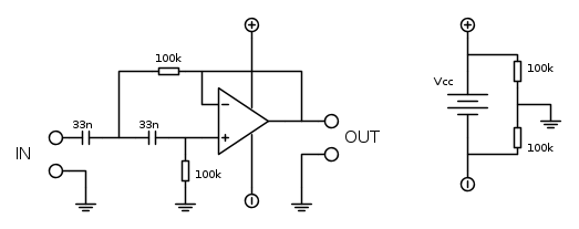

Vorrei costruire un filtro passa alto di tipo audio con frequenza 50 hertz.
Uno schema ?

Puoi usare un filtro attivo.
dove la frequenza di cut-off è calcolabile come
f=\frac{1}{2\pi RC}=\frac{1}{2\pi\cdot 100\,\text{k}\Omega \cdot 33\,\text{nF}}\approx 48\, \text{Hz}

Oppure (se non bisogna guadagnare) può andare bene anche un filtro passivo, a patto di sapere "dove" andrà inserito, quindi sapere le impedenze in gioco in modo da dimensionarlo correttamente.

L'impedenza è 4 ohm.
Nello schema del filtro attivo, dove collego le messe a terra ?

Messaggioda Foto Utenteripple » 2 feb 2014, 17:11
Ho editato lo schema, puoi prendere la meta' della alimentazione per creare un riferimento.
L'alimentazione dipende dal tipo di operazionale, diciamo che 10V (+5V,-5V) o 12V (+6V,-6V) sono possibili valori.
