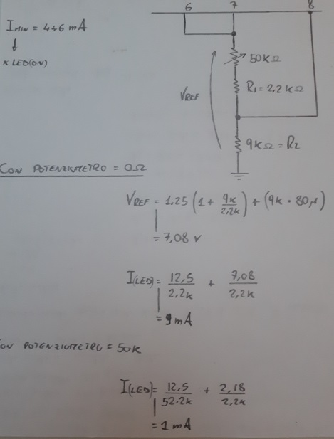

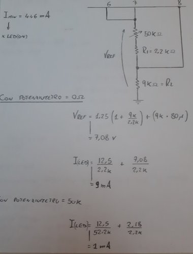

Ciao a tutti, mi è stato chiesto di fare un VU meter a 9v, in quanto dovrà essere collegato ad un mixer e un 12v sarebbe troppo scomodo da fare, invece con una classica batteria riuscirei tranquillamente.
Lo realizzo con LM3915 (in casa ho già quello)
Serve però, poter fare la regolazione sull'accensione dei led. (ad un preciso volume voglio che il led siano accesi fino al giallo, se aumento il volume si accendono i rossi...)
Guardando il datasheet sono presenti le due formule per calcolare Vref e I(led).
Correggetemi se sbaglio:
>Andando a regolare il rapporto R2/R1 si otterrà una Vref.
>La Vref trovata si sostituisce nella formula e si trova la corrente che andrà ad alimentare i led.
Vi allego il calcolo che ho fatto, può funzionare??
Led testato: si accende dai 4 ai 6 mA in su.

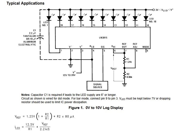

Messaggioda Foto UtentePiuba » 19 apr 2016, 20:36
formule a cui ho fatto riferimento

Messaggioda Foto Utenteposta10100 » 19 apr 2016, 23:11
Se il potenziometro è tra i pin 7 e 8 non c'è modo di avere una corrente decente nel led quando il potenziometro è al massimo.
Ora non riesco a fare i conti ma prova a spostarlo sotto la R2 e a giocare un po con i valori.

Messaggioda Foto UtentePiuba » 19 apr 2016, 23:34
Con il potenziometro al massimo i led saranno spenti...poi man mano che diminuisco il valore del potenziometro la corrente aumenterà fino al valore max di 9 mA...

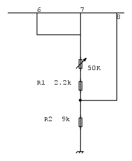

Messaggioda Foto UtentePiuba » 20 apr 2016, 8:45
Così dovrei riuscire a fare la regolazione di luminosità dei led.
Ora rimane il fatto di regolare la tensione/sensibilità al segnale

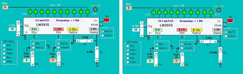

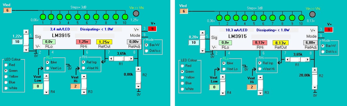

Messaggioda Foto UtentePiuba » 20 apr 2016, 13:21
Forse ho trovato il software adatto al dimensionamento!!! :D
Dunque questi sono i casi estremi con segnale di Input alto e basso.
che vi sembra?
Quanti volt può raggiungere un uscita audio del mixer? :shock:
