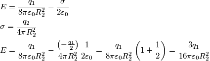

Lo riscrivo per comodità
1) Due gusci conduttori concentrici hanno cariche q1 = - 2 q2 = 10-7 C. Il guscio esterno ha raggio R2 = 2 m e il guscio interno ha raggio R1 << R2. Nel guscio esterno viene praticato un forellino di raggio r << R2. Si calcoli il campo elettrico al centro del forellino in un punto esterno al guscio di raggio R2 ma molto vicino ad esso. (suggerimento: si consideri il forellino come un dischetto piano di carica negativa…)
A mio parere, visto che c'è scritto "esterno al guscio di raggio R2", il campo sarà quello dovuto alla carica netta interna q1+q2=q1/2 ... e quel suggerimento non lo capisco proprio :roll:
Il forellino, a mio parere che ci sia o non ci sia non cambia nulla, le cose cambierebbero ovviamente se ci andiamo dentro :mrgreen:
E=\frac{q_{1}}{8\pi \varepsilon _{0}R_{2}^{2}}

[15] Re: Esercizio di fisica 2 sulla forza elettromotrice indotta
Messaggioda Foto UtenteRenzoDF » 7 nov 2009, 19:29
facci un colpo di scanner a questo Mazzoldi che non lo conosciamo :D
scommetto che fa qualcosa del genere
E=\frac{q_{1}}{8\pi \varepsilon _{0}R_{2}^{2}}-\frac{\sigma }{2\varepsilon _{0}}

[17] Re: Esercizio di fisica 2 sulla forza elettromotrice indotta
Messaggioda Foto UtenteRenzoDF » 7 nov 2009, 19:40
L'hai detta giusta caro Wed .... loro bucano le sfere e sperano che il campo NON se ne accorga :mrgreen:
finisco il discorso teorico
\begin{align}
  & E=\frac{q_{1}}{8\pi \varepsilon _{0}R_{2}^{2}}-\frac{\sigma }{2\varepsilon _{0}} \\
 & \sigma =\frac{q_{2}}{4\pi R_{2}^{2}} \\
 & E=\frac{q_{1}}{8\pi \varepsilon _{0}R_{2}^{2}}-\frac{\left( -\frac{q_{1}}{2} \right)}{4\pi R_{2}^{2}}\frac{1}{2\varepsilon _{0}}=\frac{q_{1}}{8\pi \varepsilon _{0}R_{2}^{2}}\left( 1+\frac{1}{2} \right)=\frac{3q_{1}}{16\pi \varepsilon _{0}R_{2}^{2}} \\
\end{align}
se sbaglio mi corrigerete :D
[18] Re: Esercizio di fisica 2 sulla forza elettromotrice indotta
Messaggioda Foto UtenteWed_17 » 7 nov 2009, 19:49
Renzo nell'ultimo conto hai praticamente tolto il contributo del forellino che risulta pari ad un campo elettrico generato da un disco carico con raggio tendente a 0?

[19] Re: Esercizio di fisica 2 sulla forza elettromotrice indotta
Messaggioda Foto UtenteRenzoDF » 7 nov 2009, 19:55
proprio così, ma a mio parere questa è solo teoria :D
[20] Re: Esercizio di fisica 2 sulla forza elettromotrice indotta
Messaggioda Foto UtenteWed_17 » 7 nov 2009, 20:10
No scusami volevo dire con la distanza z che c'è tra il centro del disco e il punto considerato che tende a 0. Io per il campo (sull'asse) generato da un disco carico ho la seguente formula:
E=\frac{\sigma}{2\epsilon_0}*(1-\frac{z}{\sqrt{(z^2+R^2)}}).
Ok se z (distanza tra centro e punto considerato) tende a 0 esce la formula che hai scritto tu Renzo. Ma che succede se sia z che R tendono a zero?? :? Quel secondo termine a cosa converge?
