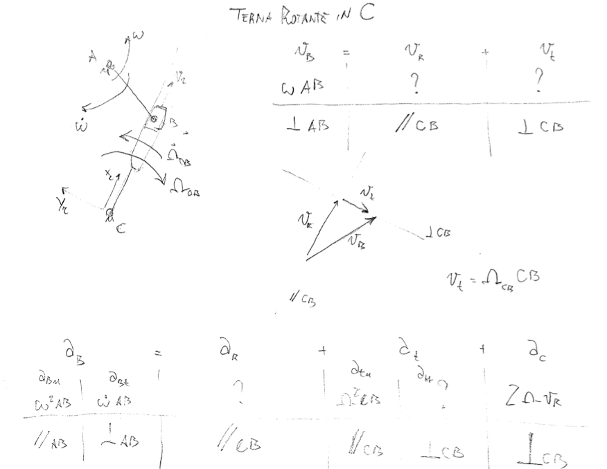

Nico89 ha scritto:In questo caso non ho accelerazione di coriolis poiché suppongo una terna traslante in A
Nico89 ha scritto:Mentre in questo caso ho accelerazione di coriolis poiché suppongo una terna rotante in C
Nico89 ha scritto:Tutto quindi dipende dal tipo di terna relativa?
Eh?! :-M

E perché nel secondo problema tu vorresti osservare il moto del sistema da un sistema solidale con il corpo incernierato? In nessuno dei due problemi c'è bisogno di fare entrare in gioco l'accelerazione di Coriolis.

Messaggioda Foto UtenteNico89 » 11 giu 2012, 16:04
perché la soluzione è questa
Schermata 06-2456090 alle 16.03.19.png (99.12 KiB) Osservato 3377 volte

Nico89 ha scritto:perché la soluzione è questa
Non mi sembra una soluzione completa.
Io procederei così, senza usare riferimenti rotanti:
1) Con riferimento alla geometria disegnata sotto, determinerei \theta in funzione di \alpha.
2) Noto \theta(\alpha), puoi facilmente determinare \dot{\theta} e \ddot{\theta} in funzione di \omega e \dot{\omega}.

Messaggioda Foto UtenteNico89 » 11 giu 2012, 17:36
Ok, ma è espressamente richiesta la risoluzione grafica scegliendo una terna relativa, compilando poi le tabelle e trovando le incognite a livello grafico tramite la somma di vettori.
