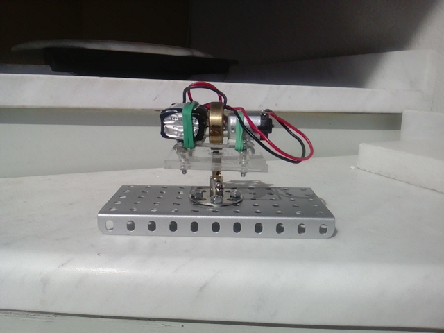

Il volano me lo trovavo già fatto, il motorino è velocissimo, la tentazione troppo forte..

Messaggioda Foto Utenterichiurci » 29 ago 2017, 10:46
io avrei un motore MY da 24 V 250W :mrgreen:
Una nota... a parte che il volano è meglio abbia una massa elevata, l'uso di un motorino rende difficile trarre conclusioni, sia per i suoi attriti interni che soprattutto sul fatto che assorbe (o fornisce) energia dall'esterno...

Messaggioda Foto UtenteBrunoValente » 29 ago 2017, 10:59
Non credo sia così: la cosa importante è riuscire a verificare se l'effetto giroscopico scompare con quella disposizione dove il volano è costretto alla sola rotazione su un piano e con il motorino di Foto UtenteEcoTan credo ci si possa riuscire. Non importa se per mantenere i giri c'è un motore, la cosa importante è che il motore raggiunga i giri necessari e che il volano abbia la massa sufficiente affinché gli effetti giroscopici possano evidenziarsi.
Comunque con la ruota della bicicletta tenuta in mano che ha un grande diametro la cosa è evidentissima anche a basso numero di giri ed è sufficiente rimontarla al suo posto, farla girare e ruotare bruscamente il manubrio per notare che ogni effetto giroscopico, prima tanto evidente, dopo scompare.
Ottimo Foto UtenteEcoTan :ok: vedo che ti diverti ancora con il meccano :-)
Facci sapere

Messaggioda Foto Utenterichiurci » 29 ago 2017, 11:32
certo Bruno l'effetto giroscopico resta, mi riferivo a eventuali deduzioni o considerazioni riguardanti la produzione o l'assorbimento di energia, che erano lo scopo originario di questo 3d.
Comunque come hai già osservato gli effetti sono legati al momento di inerzia del giroscopio, ed è opportuno aumentarlo "distanziando" la massa rotante dall'asse di rotazione, come appunto nelle ruote di bicicletta
PS: riguardando dei miei appunti di Fisica, universitari, compare effettivamente la parola "trottola" ;-)
