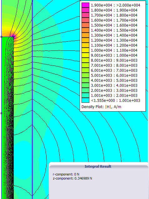

[47] Re: Solenoide
Messaggioda Foto UtenteRenzoDF » 9 ago 2012, 23:07
afz ha scritto:... La mia "soddisfazione" era più o meno da interpretare come: "mal comune, mezzo gaudio..."
Ora si che sei stato chiaro! :ok:
Dato che ci sono posto il "responso" di FEMM sul suddetto problema,
la forza è ricavabile via selezione del cilindro ferromagnetico attraverso l'uso della modalità
Force via Weighted Stress Tensor della funzione Block Integrals
il rapporto fra i due risultati sarà quindi
k=\frac{2.78\,\text{N}}{0.347\,\text{N}}\approx 8
[48] Re: Solenoide
Messaggioda Foto Utenteafz » 11 ago 2012, 18:15
RenzoDF grazie mille per l'immagine della simulazione con FEMM! Non appena avrò più dimestichezza con FEMM, proverò anch'io a fare la simulazione del problema e a trovare la forza.
Grazie mille!

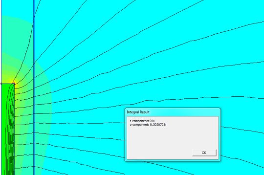

[49] Re: Solenoide
Messaggioda Foto Utenteafz » 19 mag 2013, 18:09
Dopo (molti) mesi posto la mia simulazione -meglio tardi che mai :-) :
F=0.302 \ N
un risultato -credo- compatibile con i 0.347 N trovati da Foto UtenteRenzoDF
Foto Utenteafz

[50] Re: Solenoide
Messaggioda Foto UtenteRenzoDF » 19 mag 2013, 18:40
afz ha scritto:... un risultato -credo- compatibile ...
Certo :ok: , i miei Complimenti. =D>
