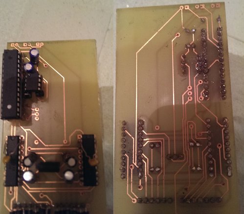

Messaggioda Foto Utenteultrasound91 » 11 gen 2015, 0:16
Ho realizzato il circuito stampato.

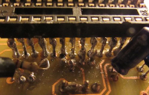

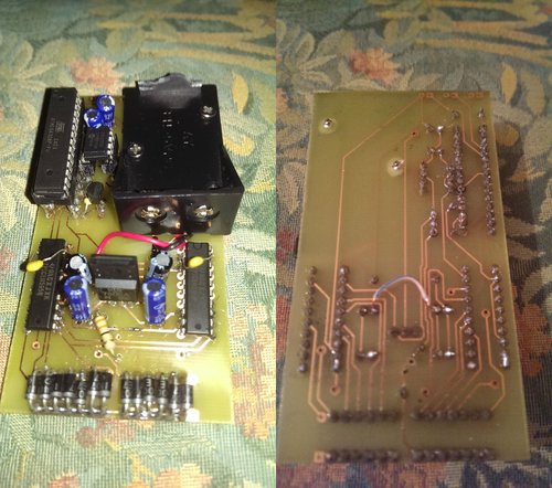

Messaggioda Foto Utenteultrasound91 » 18 gen 2015, 17:18
Ho completato il circuito e l'ho testato. Ho collegato dei semplici led da 5mm ad alcuni diodi.
Ha funzionato perfettamente per 2 minuti circa. I led si accendevano sequenzialmente.
Poi ho iniziato a vedere delle scintille in prossimità del mosfet e poi non ha funzionato più.
Sarà stata qualche saldatura fatta male? Il disegno dello stampato l'ho riguardato decine di volte ed è corretto.

[75] Re: Revisione Circuito Basato su Atmega328p
Messaggioda Foto UtenteEcoTan » 18 gen 2015, 18:47
ultrasound91 ha scritto:Ho collegato dei semplici LED da 5mm ad alcuni diodi
Direttamente, senza nessuna resistenza?

Messaggioda Foto Utenteultrasound91 » 18 gen 2015, 19:04
Si c'era la resistenza

[77] Re: Revisione Circuito Basato su Atmega328p
Messaggioda Foto Utenteultrasound91 » 19 gen 2015, 21:28
Il corto è avvenuto fra un pin di un integrato che va a +5V e il pin di un altro integrato che va a GND.
Le saldature erano un po' troppo vicine. Forse l'unico sbaglio di tutto il circuito.

[78] Re: Revisione Circuito Basato su Atmega328p
Messaggioda Foto Utentesimo85 » 21 gen 2015, 10:27
ultrasound91 ha scritto:Forse l'unico sbaglio di tutto il circuito.
La prossima volta, prima di accendere il circuito, verifica con la continuità del tester che non ci siano collegamenti sbagliati o contatti anomali, anche se sei sicuro al 99.9999 %.

[79] Re: Revisione Circuito Basato su Atmega328p
Messaggioda Foto Utenteultrasound91 » 21 gen 2015, 16:18
La prossima volta:
1) controllo che ci sia continuità fra ogni reoforo e relativa piazzola
2) controllo che sia continuità o meno fra ogni coppia di piazzole adiacenti a seconda di come dovrebbe essere
In caso di contatti anomali:
Rifaccio le saldature e ripeto i punti 1 e 2.
