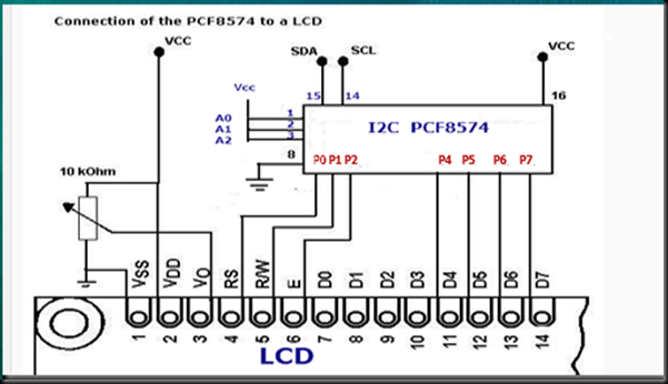

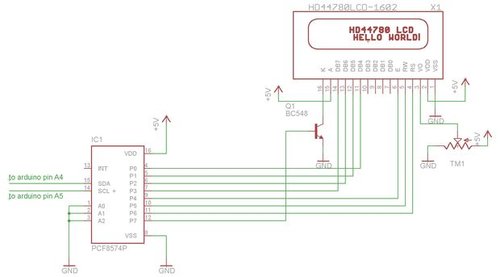

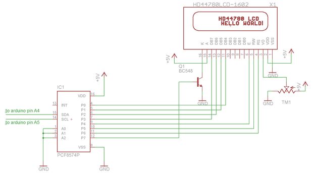

Buongiorno a tutti,
Devo usare un display LCD classico 2x16 di tipo HD44780. Molti di questi display vengono venduti su Amazon od altri siti direttamente connessi ad un port extender che funziona in I2C.
Il mio problema, a questo punto è che, cercando su internet uno schema di quale sia la connessione tra i pin del port extender, che si chiama PCF8574, all'LCD, trovo mille schemi, tutti diversi l'uno dall'altro.
Allego a questo messaggio i primi tre che ho trovato, e sono tutti diversi, dunque la mia domanda: dal momento che suppongo, con ragionevole sicurezza che questi moduli I2C siano tutti uguali, esiste qualche documentazione ufficiale, per scoprire la corretta connessione tra i pin?

Forse non mi sono spiegato. Non mi interessa il contrasto o la retroilluminazione, ma la disposizione ed il pinout tra i pin dell'LCD ed il modulo I2C.
Questo modulo I2C solitamente viene venduto già direttamente saldato sul display LCD, quindi pensavo che il pinout del modulo I2C fosse, quanto meno abbondantemente disponibile, invece sembra che gli schemi su internet siano tutti diversi.

Gli schemi sono diversi tra loro ma tutti dovrebbero riuscire a gestire il display nello stesso modo (al netto dei suggerimenti che ha riportato @PietroBaima).
Allora, il medesimo risultato (display che funziona) lo si ottiene posizionando nel protocollo I2C i nibble dei dati e i bit di gestione in modo differente.

Il display, preso separatamente, e quindoio con interfaccia a 4 oppure ad otto bit lo piloto correttamente, ma mi pare difficile riuscire a pilotare lo stesso display se non so se il pin P7 del modulo I2C è connesso al pin della retroilluminazione, oppure al pin DB7, non credi?

La domanda era proprio questa. Lo conoscete? Dal momento che è un oggetto molto comune che viene usato molto frequentemente, e che i siti che lo vendono,lo propongono molto spesso in questa configurazione, pensavo fosse documentato in maniera più ufficiale. Forse qui ho sbagliato.
WALTERmwp ha scritto:Dipende da quello che compri, se acquisti qualcosa di già realizzato presumo scegli in base a dei criteri che includono, forse, anche la conoscenza dell'oggetto;
Inizialmente non pensavo di avere questo problema. Dal momento che tutti i semiconduttori che ho sempre usato avevano datasheet sempre dettagliati, credevo di avere la stessa documentazione anche per questo modulo I2C.
WALTERmwp ha scritto:Comunque, la domanda che hai posto in apertura mi pare differente.
Nella mia prima domanda io leggo: "...esiste qualche documentazione ufficiale, per scoprire la corretta connessione tra i pin? ..." . Può essere frainteso in qualche modo?
