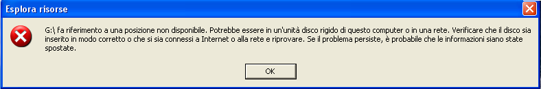

posseggo un had esterno Verbatim mod JH9807, il quale di recente presenta un difetto di funzionamento al quanto strano, una volta connesso attraverso il suo cavetto al PC:connessione USB 2.0/mini USB, si avvia mi appare il menu di avvio e selezionando qualsiasi tipo di icona per l'apertura, mi appare questo messaggio
allarme win con had ext Verbatim JH9807.PNG (12.35 KiB) Osservato 2327 volte
e questo continua ogni volta che clicco su OK o chiudo la finestra di allarme,ho pensato ad un problema di alimentazione,in quanto quest'o hd si alimenta dalla connessione USB, ma sulla scheda USB 2.0 ho collego solamente questo hd..qualche idea :?:

Sembrerebbe che qualcosa sia cambiato a livello di assegnazione automatica del sistema , potrebbe darsi che per qualche motivo ora sconosciuto venga assegnata all'HD USB un nome automatico diverso dalla precedente assegnazione.
Mi chiedo , ma usi la normale gestione risorse per aprirlo o qualche fetenzia di programma fornito con il drive ?
Sai di quei programmi che forniscono delle funzionalità accessorie come la protezione dati , il backup automatico etc. etc.
Potresti una volta collegato ,andare nel pannello di controllo , e cambiare manualmente nome al drive.
Specificando , se non ricordo male di assegnare sempre quello.
Oppure prova a considerare anche un problema elettronico , come la corrente insufficiente , quindi puoi dotarti di cavi speciali che hanno 3 conenttori USB , 2 per la trasmissione segnale ed alimentazione ed uno solo per prelevare l'alimentazione da una seconda porta USB sul tuo PC.
Spesso possono esservi problemi anche nel cavo che usi , come cattivo collegamento o corto circuito tra i fili , prova anche a sotituire il suo cavo di collegamento USB.

-per aprirlo utilizzo "Risorse del Computer", o "l'avvio automatico" di riconoscimento di XP a connessione USB avvenuta,non ho driver di installazione o software particolari,
-ha come connessione il solo cavetto USB2.0-miniUSB, e non ha connessioni di alimentazioni extra, il cavetto è il suo originale,
ho provato anche ad aprirlo con Linux -distro Ubuntu 9.0 risultato nulla, sento che l'hd gira, ma nulla, dovrò procurarmi un cavetto nuovo e provare.

:D ..non ho resistito, ed ho aperto il box dell'hd da 2,5", per dare un'occhiata alla parte hardware,senza rilevare alcunchè relativamente a connessioni-saldature-componenti, se non che si tratta di un hd da 2,5", 320 GB, della WD (westerndigital),SATA, e caratteristiche alla mano, mi sembra di capire che necessiti di 500 mA in lettura/scrittura, vedrò se riesco tra qualche giorno a sostituire il box, con alimentazione separata.. :roll:

:mrgreen: Risoltooooo, ho acquistato un box nuovo per hd da 2,5", con il cavetto : USB+USB alimentazione, cablato l'hd tolto dal box Verbatim in quello nuovo et voilà, l'hd ext è tornato a funzionare...
pertanto presumo il difetto originario di quel tipo di hd ext da 2,5", sia proprio un problema di alimentazione sulla connessione USB utilizzata.
