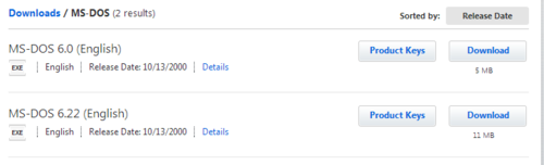

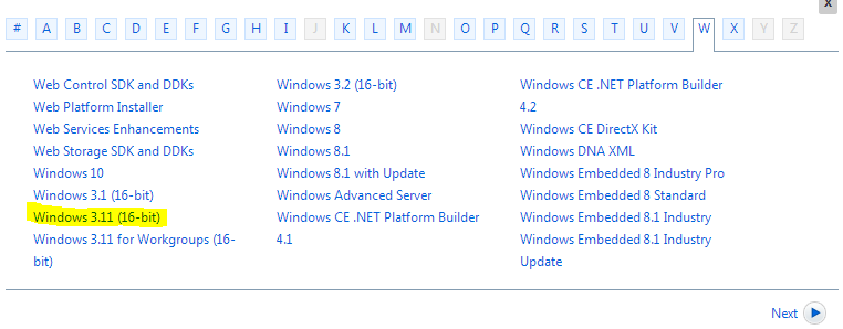

Foto Utentebanjoman, per i nostalgici Microsoft ha ancora un paio di cosette. Se hai un account MSDN scoprirai che puoi ancora scaricare fossili come questo:
O questo:
Screenshot appena fatti, alle ore 10:30 del 21 ottobre 2015 (d.C., anche se risulta difficile crederlo)
Resta però da chiedersi se non vale la pena passare a qualcosa di piú al passo con i tempi. Ho appena sviluppato un prodotto basato sulla Toradex Colibri VF50. Con Windows Embedded Compact hai la versione sottoposta a cura dimagrante della libreria .NET, cosa che rende la programmazione molto semplice.
