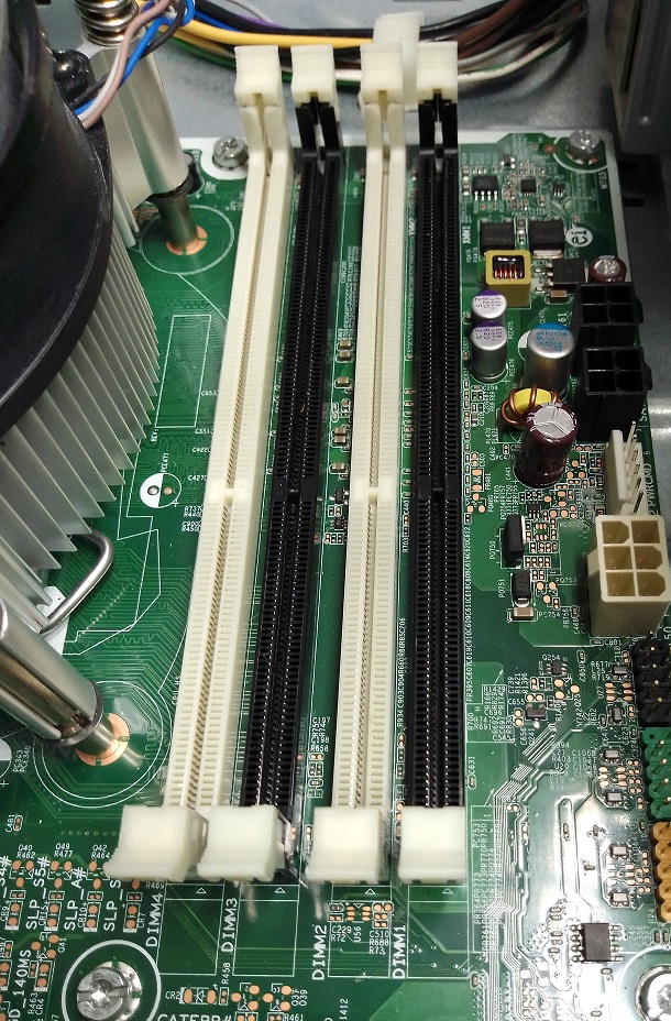

Ciao a tutti voi, devo montare una scheda madre e ho un piccolo dubbio: c'è differenza di dove installare n°2 banchi RAM?
Sentivo dire che è consigliabile installarli nei due slot di colore nero... :roll:
Prima di montare tutto vorrei un vostro parere se montarli sui due slot neri o seguire l'ordine di installazione cioè DIMM1 eDIMM2.
Ditemi voi, grazie

Messaggioda Foto UtenteMax2433BO » 5 mag 2021, 9:53
Sono o i due bianchi o i due neri, ma, per sicurezza, devi guardare sul manuale della tua MB, perché, ad esempio su questa a pag.19 del pdf, vedi che i due banchi devono essere montati sugli slot chiari.
Quindi non è categoricamente quelli neri o quelli bianchi, dipende dalla MB.

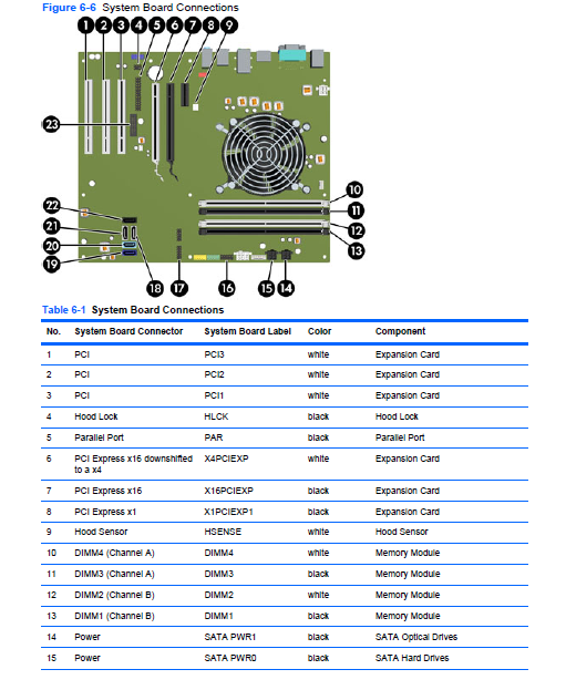

Messaggioda Foto Utentemassimoxl » 5 mag 2021, 10:20
Ho trovato il manuale e ho trovato questa tabella, da come è rappresentato sembra che io debba usare i due Channel A
E' così?

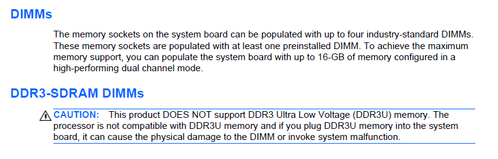

Messaggioda Foto Utentemassimoxl » 5 mag 2021, 10:28
ho trovato anche queste informazioni ma in inglese...

[5] Re: Scelta consigliata alloggio slot RAM
Messaggioda Foto UtenteMax2433BO » 5 mag 2021, 10:29
Non deve "sembrarti" devi trovarlo scritto: vai avanti nel manuale e guarda dove parla fisicamente dell'installazione dei banchi RAM.
Nell'esempio che ti ho fatto i 2 banchi vanno collegati uno al canale A2 e uno al canale B2, dove, invece, seguendo la tua logica li avresti erroneamente collegati ai canali A1, A2.

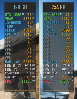

Messaggioda Foto Utentealessandrovo » 5 mag 2021, 13:02
non esiste differenza di prestazioni tra "bianchi" e "neri"
la scheda ha due canali come già scritto sopra
i due piu vicini al processore appartengono al canale A
gli altri due (1 bianco e 1 nero) al canale B
la modalità piu performante è la modalità doppio canale
si ottiene se e solo se lo slot A e B sono popolati con la stessa quantità di memoria e se possibile che le due memorie siano sorelle
sono colorati in quel modo perché cosi non devi fare ragionamenti metti 1 modulo nel primo bianco e 1 sul secondo bianco e sei in dual channel
oppure 1 sul primo nero e 1 sul secondo nero e sei di nuovo in dual channel
si potrebbe obiettare che tecnicamente anche con un modulo solo sul canale A (i primi due) e l'altro in uno qualsiasi degli altri due sei ancora in dual channel ( ovicevers) ed è corretto, ma poi capita che per l'emozione sul secondo canale metti piu banchi e appena violi il requisito (capacità uguale) la scheda passa in flex mode
per questioni termiche preferiamo i neri perché piu distanti dal motore a combustione interna primario (la cpu)
ma solo per quello, se alzi un muro termico tra cpu e slot sono indistinguibili
7questa è la differenza in prestazioni tra le due modalita'

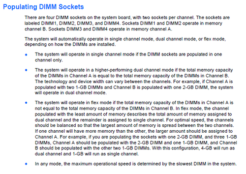

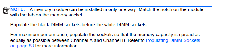

Altre info sulla sezione DIMM del manuale della scheda madre

Messaggioda Foto Utentemassimoxl » 5 mag 2021, 13:19
ciao alessandro e grazie per la ottima spiegazione.
Ti dico subito che i due banchi RAM sono gemelli, sono identici, quindi stessa capacità di memoria (4GB) e stessa marca.
Allora le installo nei due slot neri ed ottengo la maggiore performance ?
