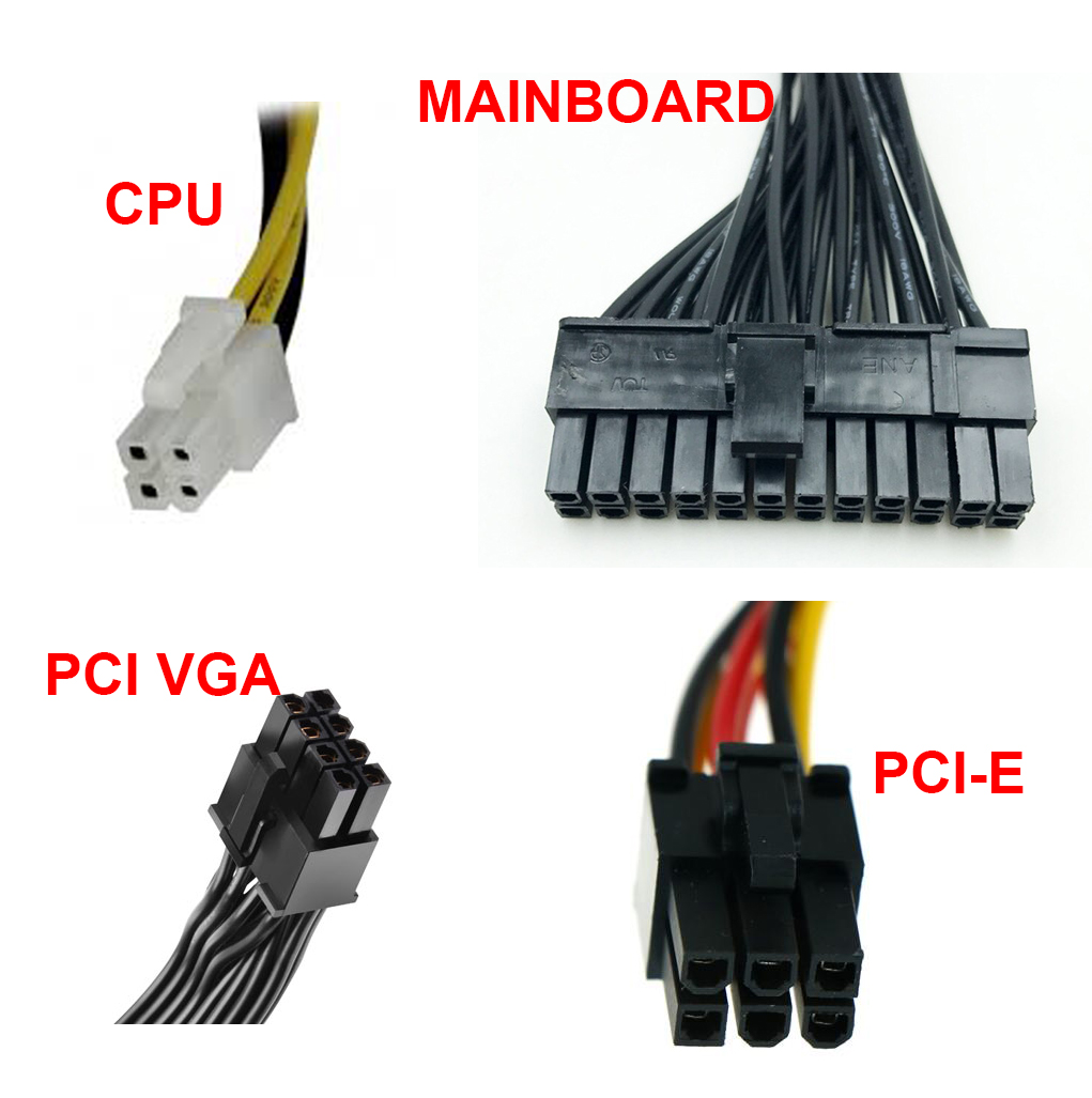

Messaggioda Foto Utentemassimoxl » 13 mag 2021, 15:02
Si infatti posso tranquillamente sistemare i cavi all'interno del case che è abbastanza capiente (minitower).
Una informazione: quello economico che mi hai linkato possiede tutti i 4 connettori che mi occorrono? (vedi immagine allegata)
Se volessi optare per il Corsair CV550, questo possiede tutti i 4 connettori che mi occorrono? (vedi immagine allegata)

[8] Re: ALIMENTATORE ATX - scelta potenza (Watt)
Messaggioda Foto UtentedrGremi » 13 mag 2021, 15:06
Sisi, sono standard quelli.

[9] Re: ALIMENTATORE ATX - scelta potenza (Watt)
Messaggioda Foto Utentemassimoxl » 13 mag 2021, 15:09
In alcuni alimentatori non ho visto che avevano il connettore a 8pin :-o

[10] Re: ALIMENTATORE ATX - scelta potenza (Watt)
Messaggioda Foto UtentedrGremi » 13 mag 2021, 15:13
Se guardi la foto con i cavi sono quelli con scritto pcie. Il connettore è composto da due parti che inserisci una accanto l’altra.
