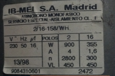

Salve a tutti,
visto il mio impegno nel recuperare componenti da strumenti vecchi, mi è capitato di avere un motore, credo di una lavatrice, che però non saprei come far girare. All'utilizzo ci sto pensando...
Non riesco però a trovare le specifiche del motore per poterlo comandare. Forse sono io che non so leggere i dati di targa.
Vi allego i dati di targa che si trova sulla sua carcassa.
Come posso iniziare? Grazie

Il tuo motore è monofase, per funzionare ha bisogno di un condensatore da 16 microFarad 450 V.
Tensione del motore 230 V 50 Hz.
Il motore e un 2 poli – 16 poli – 2800 giri/min. – 300 giri/min. (due velocità).
P = 900 W assorbe 4 A a 2800 giri/min. (dovrebbe essere velocità centrifuga)
P = 355 W assorbe 1,6 A a 300 giri/min. (velocità di lavaggio).
Per poterti consigliare come collegarlo, descrivi lo schema della morsettiera. Ci dovrebbero essere 5 fili.

:-) Notare che i motori da lavatrice in modalità lavaggio hanno l'inversione del verso di rotazione... O_/

sps ha scritto:dove posso trovare la motivazione per la quale serve un condensatore?
Leggendo la targhetta del motore, c’è scritto che funziona con un condensatore da 16 microfarad, e che funziona in monofase 230 V.

Sì, va bene, ho capito che c'è scritto del condensatore, ma la motivazione tecnica qual è?
Confermo che la morsettiera ha 5 ingressi.
Come si fa a variare il numero di poli?

Messaggioda Foto UtenteStefanoSunda » 27 apr 2013, 14:58
La morsettiera, come già detto ha cinque ingressi.
Non ti ho risposto prima, (perché non ho la sfera di cristallo) perché non mi va chiedere info col contagocce. Devi postare i dati.
Ti faccio uno schema, tu mettici i colori e la resistenza ohmica tra i fili, ciò lo verifichi con un ohmetro. Dopo di che ti posterò lo schema.
(Filo 1 con 2; 1 con 3; 1 con 4; 1 con 5). (2 con 2; 2 con 3; 2 con 4; 2 con 5;) ecc. ecc.

Messaggioda Foto Utentesps » 27 apr 2013, 19:08
Ecco cosa ho trovato:
1-2: 93 Ohm
1-3: 57 Ohm
1-4: 93 Ohm
1-5: 18 Ohm
2-3: 117 Ohm
2-4: 90 Ohm
2-5: 78 Ohm
3-4: 117 Ohm
3-5: 42 Ohm
4-5: 77 Ohm
Ecco i colori:
1_ blu
2_ grigio
3_ rosso
4_ marrone
5_ nero
E quindi? #-o
