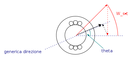

Messaggioda Foto Utentelillo » 15 ott 2012, 14:55
ciao peppe O_/
io invece credo di aver capito...
peppe855 ha scritto:in quanto teta è un angolo fisso diverso da 0
non è fisso, \theta dipende dalla direzione dell'asse generico lungo la quale vuoi calcolare il campo.

[12] Re: Campo induttore macchina sincrona
Messaggioda Foto Utentepeppe855 » 15 ott 2012, 15:07
Ciao lillo O_/ rispetto ad un riferimento fermo teta è l'angolo tra il riferimento fisso e la direzione su cui voglio proiettare il campo quindi non dipende dal tempo quello che varia è la posizione del vettore rotante campo al traferro rispetto a questo asse cioè wt!! Ora se sei d'accordo il valore assunto dal campo al traferro lungo quella direzione sara' dipendente da cos(wt-teta) e non da cos(wt)xcos(teta) sei d'accordo???

[13] Re: Campo induttore macchina sincrona
Messaggioda Foto Utentelillo » 15 ott 2012, 15:50
credo ci sia qualcosa che non va.
gli appunti in mio possesso parlano del campo magnetico generato da una corrente alternata che circola nell'avvolgimento di statore.
anche se credo che si possa estendere facilmente il discorso a quello generato dall'avvolgimento di rotore percorso da i_f continua, e che ruota alla velocità \omega _s.
il vettore rosso rappresentativo del campo al traferro è quello in rosso, che ruota a velocità \omega _s.
all'istante t formerà un angolo pari a \omega _st con l'asse dell'avvolgimento, o comunque con la direzione presa come riferimento.
L'ampiezza del vettore risulta:
\frac{4}{\pi}k_1q_1\frac{n_1}{2\sigma }I_{\text{max}}
proiettando il vettore sull'asse di riferimento l'espressione diventa:
\frac{4}{\pi}k_1q_1\frac{n_1}{2\sigma }I_{\text{max}}\cos (\omega_st)
che dovrebbe il campo risultante al traferro lungo la direzione di riferimento all'istante t.
se proiettiamo tale quantità lungo la generica direzione:
\frac{4}{\pi}k_1q_1\frac{n_1}{2\sigma }I_{\text{max}}\cos (\omega_st)\cos \theta
ripeto: credo che lo stesso discorso tu lo possa fare considerando il campo generato dall'avvolgimento di rotore.
sui miei appunti (che dovrebbero essere come i tuoi) è spiegato così.
ciao peppe alla prossima

[14] Re: Campo induttore macchina sincrona
Messaggioda Foto Utentepeppe855 » 15 ott 2012, 15:54
Anto' perfetto ho anche io scritto nella stessa maniera ma non ti sembra strano proprio per quanto scritto che il campo in una generica direzione non potra' mai essere massimo proprio per quelle 2 proiezioni????

[15] Re: Campo induttore macchina sincrona
Messaggioda Foto Utentelillo » 15 ott 2012, 16:02
stiamo parlando di un campo magnetico pulsante, quindi l'ampiezza massima l'avrai solo sull'asse dell'avvolgimento.

[16] Re: Campo induttore macchina sincrona
Messaggioda Foto Utentepeppe855 » 15 ott 2012, 16:07
Se lungo un generico asse non potra' mai essere massimo non lo potra' mai essere neanche sulle fasi di statore ABC dico bene?

[17] Re: Campo induttore macchina sincrona
Messaggioda Foto Utentelillo » 15 ott 2012, 16:16
campo magnetico stazionario pulsante, e non campo magnetico rotante.
tutto quello che ho scritto non c'entra nulla con il campo rotante.
la macchina dell'esempio è fatta da un solo avvolgimento percorso da corrente alternata.
se il campo è invece generato da un sistema di avvolgimenti trifase, disposti a 120° tra loro, e percorsi da una terna simmetrica di correnti, allora il campo risultante è rotante!
che sta differenza il prof la chiede sempre :ok:

[18] Re: Campo induttore macchina sincrona
Messaggioda Foto Utentepeppe855 » 15 ott 2012, 16:21
Si anto' ma il mio problema era un circuito percorso da corrente continua in movimento..... e alla fine dovrebbe essere riconducibile ad un campo pulsante

[20] Re: Campo induttore macchina sincrona
Messaggioda Foto UtenteLele_u_biddrazzu » 15 ott 2012, 17:56
peppe855 ha scritto:...un circuito percorso da corrente continua in movimento..... e alla fine dovrebbe essere riconducibile ad un campo pulsante
Non so da quali appunti stai studiando ma è la prima volta che sento di un campo magnetico prodotto da una corrente stazionaria che è riconducibile ad un campo pulsante :roll:
Facendo riferimento alla seguente figura:
C'è da dire che la distribuzione del campo magnetico rotorico è assimilabile ad un'onda sinusoidale il cui massimo è centrato in corrispondenza dell'asse magnetico rotorico; prendendo come riferimento l'asse fisso, detta distribuzione è così esprimibile...
\boldsymbol{H_{r}}=H_{\text{max}}\cos\left(\theta-\beta\right)\,\boldsymbol{r}
essendo r il generico versore radiale. Dal momento che il rotore è in rotazione con velocità angolare pari a \omega, si ha che l'angolo \beta = \omega\,t, pertanto la precedente relazione diviene...
\boldsymbol{H_{r}}=H_{\text{max}}\cos\left(\theta-\omega \, t)\,\boldsymbol{r}
... ovvero quello appena descritto non è un campo magnetico pulsante bensì rotante alla velocità \omega ;-)
Spero di averti chiarito almeno un po' le idee in attesa dei prossimi interventi di Foto Utentelillo :ok:
