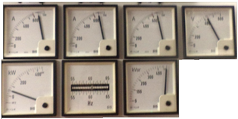

Messaggioda Foto Utentemartirad » 22 lug 2013, 14:00
questa è la foto di un generatore

Beh, non credo che la foto degli strumenti di un gruppo aiuti molto chi dovrebbe analizzare quanto succede. Occorrerebbe uno schema con i collegamenti e le specifiche degli AVR con le impostazioni dei vari parametri.
Non è che sia semplicissimo analizzare i transitori di una rete elettrica, tanto più quello del parallelo di due generatori rotanti, dove c'è la complicazione di oscillazioni, risonanze e sforzi meccanici. In genere, per la marcia in parallelo, si devono utilizzare gruppi appositamente previsti dal costruttore, il quale predispone la logica di comando o fornisce le indicazioni per impostarla. Il primo che dovresti interpellare per anomalie è proprio il costruttore dei gruppi e dei dispositivi per il parallelo.

Dalla verifica degli strumenti ho notato, che hai un carico di potenza attiva di 50 kW e la reattiva è a 600 kvar, e l’amperometro sui 600 A e più. A questo punto vorremmo sapere i dati delle macchine che inserisci, inoltre dai notizie se hai provato i gruppi singolarmente.
PS) dalle letture degli strumenti, hai un cosfi di 0,1 – fai sapere in che condizioni eri quando hai fato la foto, in parallelo e che carico alimentava i gruppi..

Messaggioda Foto Utentemartirad » 22 lug 2013, 17:36
Questo è l'altro generatore, e ciò accade nella messa in parallelo.. fra i 2

Messaggioda Foto UtenteStefanoSunda » 22 lug 2013, 18:22
Questo è l'altro generatore, e ciò accade nella messa in parallelo. fra i 2
Con le misure degli strumenti sei in parallelo? Senza carico?

Messaggioda Foto Utentem_dalpra » 22 lug 2013, 21:56
Scusa ma raramente trovo il tempo di partecipare ai forum.
Comunque secondo me il problema è negli AVR, forse non sono adatti a lavorare in parallelo, o forse si è guastato il dispositivo di bilanciamento del reattivo.
O forse, più semplicemente, qualcuno ha erroneamente staccato il cavetto che collega i due AVR.
Potresti fare una foto alla scheda elettronica dell'AVR, oppure indicarci la sua sigla, marca e modello.

Messaggioda Foto UtenteStefanoSunda » 22 lug 2013, 22:45
Secondo me, a giudicare dagli assorbimenti eccessivi, i due gruppi funzionano in parallelo sbagliato, e le protezioni non intervengono. Escludi gli AVR ed esegui il parallelo in modo manuale, così si scopre la causa.
