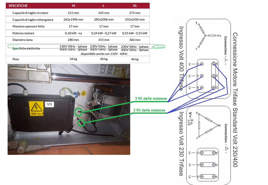

:-) La butto lì... ma il motore (il monofase 230 V) non si trova come ricambio ?

Dato che agendo tramite condensatore perderei il certificato di sicurezza sul lavoro,
Non sono sicuro che avvenga, credo che la casa costruttrice lo preveda.
con l'inverter devo comunque cambiare il collegamento da triangolo a stella?
Ma è già collegato a triangolo ?
Su questo punto il tecnico della Berkel e il venditore dell'inverter erano in contrasto.
Grazie davvero a tutti
Mi pare che di piccole potenze l'uscita sia trifase a 230V, perciò il collegamento è in base al tipo di inverter che acquisti od eventualmente scegli.

Dalle specifiche il motore funziona a 400 V trifasi. Devi far sapere se il motore ha una morsettiera, e com’è collegato, (con barrette verticali oppure orizzontali) – questo per sapere come acquistare l’inverter. Io penso che non ci sia morsettiera e che ci siano solo tre fasi che escono dal motore, in tal caso bisogna acquistare un inverter monofase 220 V uscita 400 V. A Ebay ne ho visti molti con uscita 220 V e 400 V trifase.

Dalle caratteristiche del motore che la casa dà, sembra che si possa collegare a 230V monofase.
E' vero che perderà un po' di potenza, ma ci si affetta bene del prosciutto toscano.

StefanoSunda ha scritto:Dalle specifiche il motore funziona a 400 V trifasi. Devi far sapere se il motore ha una morsettiera, e com’è collegato, (con barrette verticali oppure orizzontali) – questo per sapere come acquistare l’inverter. Io penso che non ci sia morsettiera e che ci siano solo tre fasi che escono dal motore, in tal caso bisogna acquistare un inverter monofase 220 V uscita 400 V. A Ebay ne ho visti molti con uscita 220 V e 400 V trifase.
https://www.ebay.it/sch/i.html?_from=R4 ... e&_sacat=0
Ok, vediamo se ho iniziato a capire. Riassumendo:
Se c'è una morsettiera cambiando i collegamenti posso ricevere la tensione a 220 V e usando un inverter con entrata monofase 220 V e uscita trifase 220 V neanche perderei prestazioni.
Se non posso agire sulla morsettiera dovrei comprare un inverter molto più costoso con entrata monofase 220 V e uscita trifase 400v. Questa soluzione però è assai costosa e nonostante il valore dell'affettatrice (nuova 3500€-4000€, usata come la mia 1500-1800€) non varrebbe la spesa.
Perfetto, è quello che intendevo far capire.

ivanoi ha scritto:...... Riassumendo:
Se c'è una morsettiera.......
Non c'è una morsettiera.

:-) Io ho cercato in rete se si trovava come ricambio il motore monofase 230 V e "lo avrei trovato" a 200,20 euro IVA compresa (ca. il costo di un inverter230 V monofase/230 V trifase)... ho però virgolettato poiché non sono riuscito a capire se effettivamente fosse proprio il motore per l'affettatrice in questione o un pasticcio dell'inserzione su internet (a volte capita... ), ad ogni modo eccolo. O_/

ma quel motore che ha è a 230V, se apre la scatola nera, ci trova i 6 fili del motore, non sono su una morsettiera, ma sono saldati su una basetta, vanno collegati a triangolo e messo un condensatore.
Anche se acquistasse un motore o se acquistasse un inverter a 230V monofase, deve comunque fare il collegamento a stella.
