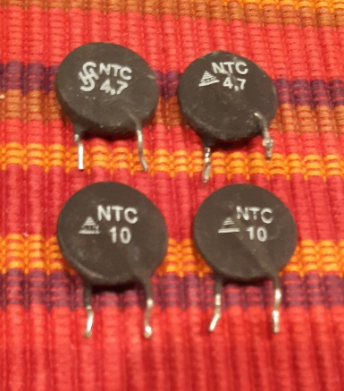

Messaggioda Foto Utentestefanopc » 17 feb 2021, 19:46
Nel messaggio precedente mi sono sbagliato sui valori... A una certa ora...
Fino a 100VA montano gli NTC da 10 Ohm con in serie sempre anche il fusibile.
Sui 250 VA come nel tuo caso montano i 4.7 Ohm sempre con in serie il fusibile.
Come dicevo dopo qualche secondo si portano intorno ai 40- 50 grandi e la resistenza si abbassa a meno di un Ohm.
Come soluzione è abbastanza semplice, economica e robusta li abbiamo su impianti in funzione da decine di anni.

Messaggioda Foto Utenteclaudiocedrone » 17 feb 2021, 23:34
Capisco, grazie delle informazioni ma non devo limitare lo inrush del trasformatore in una sua applicazione, cercavo solo un modo per poter verificare se è bruciato o funzionante quindi in soldoni di poterlo energizzare in sicurezza (ovvero senza rischiare di squagliare la porzione di linea cui lo collego) per poi vedere col multimetro se i secondari vanno in tensione... a questo punto penso che l'unico metodo sia di alimentarlo a tensione ridotta tramite un altro trasformatore più piccolo :?

Allora, provato con lampada in serie sia da 100 W che da 40 W (e fusibile ritardato da 4 A):
risultato lampada ben accesa e nessuna traccia di tensione ai capi dei vari secondari ma soprattutto neanche ai capi del primario, prese intermedie comprese.
A questo punto ritengo di poter confermare la diagnosi iniziale di trasformatore defunto;
sbaglio?
Messaggi: 15309
[20] Re: Corrente di inrush trasformatore.
Messaggioda Foto UtenteSediciAmpere » 18 feb 2021, 14:13
confermo
