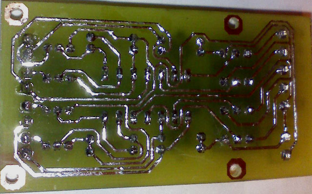

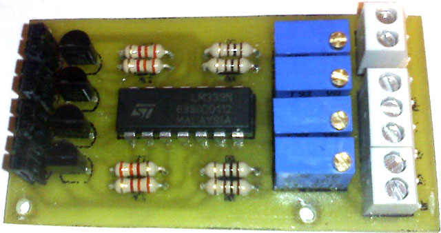

Messaggioda Foto Utenteslomito » 4 gen 2009, 20:41
Scusate ma ho pochissimo tempo a disposizione :(
intanto ecco cosa ho fatto...

Messaggioda Foto Utenteg.schgor » 5 gen 2009, 10:14
Bello! (ma ci dici se funziona?)

Messaggioda Foto Utenteslomito » 5 gen 2009, 16:59
Scusate ancora ma il tempo a mia disposizione in questi giorni è stato minore di quanto previsto.
Per funzionare funziona. :)
Usando un vecchio alimentatore per PC alimento il G100 con 12V e la scheda con 5V.
Quando sposto lo slider sul PC il led selezionato va da spento a piena luce e viceversa.
Ho notato però che il led va a scatti, mi spiego...
Se regolo la resistenza variabile il led si comporta come mi aspettavo e come si può immaginare, ma usando il G100 il led da spento passa a 1/6 di luce poi a 1/5 a 1/4 per poi via via accendersi sempre di più ma con passaggi netti e distinguibili.
un po' me l'aspettavo, considerando che il G100 lavora in logica, le uscite analogiche dovrebbero essere "programmi digitali" e quindi uno scatto da un valore di output basso a uno più alto sarebbe stato acettabile, ma qui la distinzione è troppo netta.

Messaggioda Foto Utenteslomito » 5 gen 2009, 20:15
No gli azionamenti funzionano a meraviglia.
regolando il trimmer in modo che il led a 0.5V di output sia spento
questi sono i risultati
Codice: Seleziona tutto
    G100 Analogue Output  |  valore di R2
    0.05 V                |  0 mV
    0.69 V                |  0 mV
    0.72 V                |  0.1 mV (il led si accende qui)
    1.01 V                |  1.0 mV
    1.51 V                |  10.54 mV
    2.01 V                |  13.1 mV
    3.01 V                |  34.1 mV (da qui in poi non vedo differenza di luminosità)
    4.01 V                |  54.8 mV
    4.94 V                |  69.3 mV
    5.00 V                |  70.2 mV
Ho controllato e le uscite dal G100 sono corrette le grandi differenze erano date da una risoluzione di percentuale di override
troppo elevata.
Risolto questo problema ho verificato nuovamente e impostando il valore sul software come se il massimo di giri fossero 8000
ottengo una risoluzione di 0.1V per incremento, ma il led si comporta allo stesso modo, ho verificato l'uscita dal G100 senza carico e corrisponde con l'incremento assegnato, cioè ad ogni incremento il valore sul multimetro cambia.
Potrebbe essere il comparatore che funziona in modo anomalo?
Ho poi provato con incrementi di 1V ma da 3 a 5V non vedo differenza di luminosità,eppure il valore, come dimostrato sopra, cambia, forse sono io che non noto la differenza?
