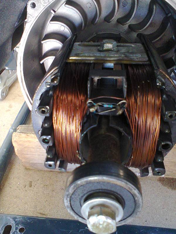

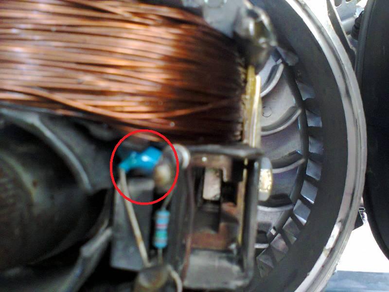

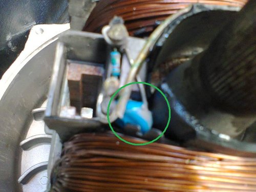

Messaggioda Foto UtenteFrancesco1284 » 29 lug 2015, 14:22
Buon pomeriggio a tutti.
Scusatemi se non mi sono fatto vivo per alcuni giorni ma sono stati fuori dalla mia piccola officina.
Ho smontato l'alternatore per verificare lo stato interno del rotore e dello statore.
Le spire degli avvolgimenti apparivano leggermente traslucide ed a tratti saldate tra di loro; provando poi con un piccolo cacciavite ho visto che non è proprio cosi.
(immagini in allegato)
A prima vista vi sembra tutto nella norma?
Credo di aver individuato inoltre i due diodi, uno per avvolgimento (colore blu).
Come devo muovermi?
Seguendo alcune indicazioni postate nell'altro forum in cui ho inserito la discussione, mi accingo a dissaldare i due diodi per procedere alla loro misurazione.
Ho però alcuni dubbi che vi ripropongo anche a voi:
- dissaldo il terminale del diodo saldato nella parte terminale del rotore?
- se si lo faccio con una piccola pinza da elettricista?
- nel caso dovessi sostituirli come mi muovo?
Grazie mille
Francesco
Messaggi: 8
Iscritto il: 20 lug 2015, 13:57

Messaggioda Foto Utentemir » 31 lug 2015, 22:59
Premesso che le immagini se fossero più nitide la mia vista ringrazierebbe, direi che quei componenti "azzurri" che vuoi dissaldare, a me sembrano più dei "varistori" e non dei diodi; però prendila con beneficio di inventario, considerata la mia vista esigua e la mia tarda età, oltre l'ora al limite delle mie capacità di veglia ... :D
Mentre riguardo alla verifica strumentale di un componente, che sia un resistore, un diodo, un condensatore, un varistore etc etc etc...è sempre bene dissaldare almeno un terminale dal circuito, per poi misurarlo con i puntali dello strumento, ovviamente a seconda del tipo di componente si dovrà adottare la giusta grandezza di misura e portata, nonchè procedura.
OT prova a postare un'immagine nitida di quei componenti.
