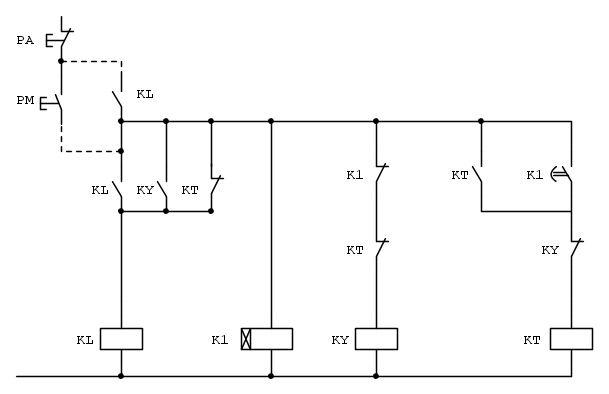

Potrei essere in errore ma mi pare stiate complicando una cosa alla quale bastava un ritocco.
Per lo schema in #13, sul ramo che energizza la bobina [KY], al posto di quel contatto semplice K1(no) cioè normalmente aperto, si poteva prevedere un contatto K1(nc) normalmente chiuso e ritardato all'apertura, coerente con la sua bobina(la bobina ritardata all'eccitazione dispone dello NC e dello NO).
Invece, i contatti KT(nc) e KY(nc) posti rispettivamente sui rami delle bobine [KY] e [KT], andavano bene com'erano, perché mutualmente esclusivi.
O no ?
W - U.H.F.

Per lo schema in #13, sul ramo che energizza la bobina [KY], al posto di quel contatto semplice K1(no) cioè normalmente aperto, si poteva prevedere un contatto K1(nc) normalmente chiuso e ritardato all'apertura...
Anche secondo me, ma mi sono fatto prendere la mano :mrgreen:

console6 ha scritto:Anche secondo me, ma mi sono fatto prendere la mano :mrgreen:
si, mi sa che sei stato un pochino precipitoso, allora potresti riguardare anche quelli che hai proposto successivamente per escludere errori, visro che quando @EcoTan aveva fatto un commento, dubitando sulla scelta di quei contatti, invece corretti, tu li hai modificati.
La cosa mi sembrava semplice, però, riscrivo, non vorrei mai aver equivocato.

Sarà questione di lana caprina, ma io nello schema in [10] prevederei l'interblocco meccanico tra ktriangolo e k stella

L'interblocco meccanico è un blocchetto che si innesta tra due contattori.
Fa si che se uno non è a riposo l'altro non può chiudere e viceversa.
Previene i guasti dovuti a contatti incollati, es un k chiude e l'altro ha i contatti incollati.
Si disegna con un triangolino e 2 segmenti:uno tratteggiato e l'altro continuo.
I due segmenti vanno a "toccare" le due bobine.
C'è puoi chi sostiene che è meglio uno corto, che non favorire la marcia a stella perché il triangolo non riesce ad intervenire.
[K1]------\/- - - -[K2]
