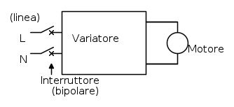

[34] Re: regolatore di giri per motore 220 volt.
Messaggioda Foto Utenteip44 » 17 mar 2012, 23:51
grazie della risposta mi stai dando un aiuto enorme e te ne sono grato! :D
ultimissssssima domanda come lo collego il deviatore?
grazie :-)

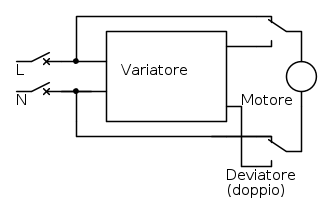

[35] Re: regolatore di giri per motore 220 volt.
Messaggioda Foto Utenteg.schgor » 18 mar 2012, 0:23
Questo è il casi di un semplice inetrruttore:
Mentre questo è il caso di commutazione
alimentazione diretta oppure variatore:

[36] Re: regolatore di giri per motore 220 volt.
Messaggioda Foto Utenteip44 » 18 mar 2012, 0:29
grazie mille! ora ho capito tutto, sei stato gentilissimo! :ok:
