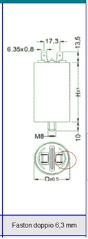

In 40
Il condensatore utilizzato RP-2E 50040 MK SH (http://www.italfarad.com/rp2ita.htm) della Italfarad 50 micro Farad 400 V / 450 V rispettivamene di classe B e C, valutando la prima classe (tensione minore) ha una durata di 10 000 ore, circa un anno e mezzo (ammesso di aver fatto bene i conti..) ed ha le connessioni in Faston 6,3 mm (RPN) di tipo “doppio” ovvero per consentire un doppio collegamento ad ogni faston, quindi di fatto i terminali sono due e non 4 ...

Geomcap ha scritto: “Siccome sul condensatore ci sono 4 contatti, domani mattina misuro la tensione in T, provo a spostare i collegamenti sugli altri due contatti”
