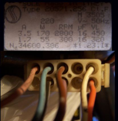

Salve a tutti volevo esporvi un mio problema...
ho un motore di lavatrice ma non ha il classici 5 fili..ma 7 fili! vorrei collegarlo alla rete elettrica 220 V
Non vorrei sbagliare e perciò vi chiedo aiuto su come collegarlo con il condensatore elettrolitico di 14ùF
posto due immagini che mostrano l'etichetta e la morsettiera..in più le varie misurazioni con il tester!
Immagine
misurazioni
connettore fila di sopra
1 rosa
2 blu
3 Marrone
4 vuoto
5 Bianco
connettore fila di sotto
1 vuoto
2 grigio
3 viola
4 vuoto
5 Arancio
Misure con tester partendo dal rosa
rosa - blu = 0;
rosa - grigio = 0;
rosa - marrone = 0,03;
rosa - viola = 0,03;
rosa - bianco = 500;
rosa - arancio = 500;
Misure con tester partendo dal blu
blu - rosa = 0;
blu - grigio = 0,1;
blu - marrone = 0,04;
blu - viola = 0,04;
blu - bianco = 640;
blu - arancio = 600;
Misure con tester partendo dal grigio
grigio - rosa = 0;
grigio - blu = 0,1;
grigio - marrone = 0,06;
grigio - viola = 0,06;
grigio - bianco = 480;
grigio - arancio = 430;
Misure con tester partendo dal marrone
marrone - rosa = 0,03;
marrone - blu = 0,04;
marrone - grigio = 0,06;
marrone - viola = 0,09;
marrone - bianco = 430;
marrone - arancio = 415;
Misure con tester partendo dal viola
viola - rosa = 0,03;
viola - blu = 0,04;
viola - grigio = 0,06;
viola - marrone = 0,09;
viola - bianco = 600;
viola - arancio = 500;
Misure con tester partendo dal bianco
bianco - rosa = 450;
bianco - blu = 510;
bianco - grigio = 510;
bianco - marrone = 380;
bianco - viola = 380;
bianco - arancio = 0;
Misure con tester partendo dal arancio
arancio - rosa = 510;
arancio - blu = 460;
arancio - grigio = 450;
arancio - marrone = 490;
arancio - viola = 550;
arancio - bianco = 0;
grazie anticipatamente! :D

Grazie, ci sono riuscito provando!
comunque x chi avesse il mio stesso problema:
il primo filo(quello rosa) che sta da solo va collegato ad un cavo della 220
x gli accoppiamenti:
blu e grigio (alta velocità)
marrone e viola (bassa velocità)
X ogni accoppiamento, un filo va ad un capo del condensatore, l'altro collegato all'altro capo del condensatore e al secondo filo della 220.
Invertire i fili dell'accoppiamento x cambiare il senso di rotazione.
