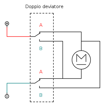

Per ottenere l'inversione della polarità, con dispositivi elettromeccanici, ecco un semplice circuito che ne illustra il principio:
L'inversione con ciruito integrato, invece, è cosa più complessa... Richiede infatti di utilizzare un ponte ad H a transistor.

Partiamo da un presupposto
A tutti i motori è possibile invertire il senso di rotazione
La cosa si complica a seconda del tipo di eccitazione del motore cc e se i collegamenti sono esterni o interni
Se non sai spiegarci di che tipo di motore si tratta dacci qualche foto e vediamo che si può fare
Sembra un motorino con spazzole e magneti permanenti
Se è così basta invertire la polarità
Nel caso fosse un motore di tipo universale allora lo devi necessariamente aprire
Anche se quei aggeggi così piccoli spesso sono ribaditi

quindi diciamo che posso utilizzare un interruttore tipo on-off-on (avviamento orario - spento - avviamento antiorario) per far quello che mi serve?
