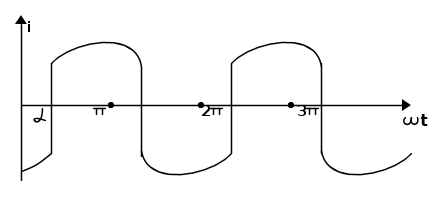

Buongiorno,
sono uno studente di ingegneria meccanica alla fine della triennale,premetto che facendo per la maggior parte del tempo materie di altro tipo non sono esperto dell'ambito.
Avrei un dubbio che spero qualcuno abbia il tempo per risolvere: prendendo un ponte raddrizzatore ad SCR monofase con un angolo di innesco degli SCR che non sia il caso particolare di 0° ottengo uno sfasamento tra tensione e corrente che alimentano il ponte; ora,se non ricordo male la potenza istantanea in sinusoidale si esprime come attiva e reattiva ed in questo caso non avendo fattore di potenza unitario dovrei avere potenza reattiva no?. Ma se gli SCR sono componenti che non sono in grado di accumlare energia per esempio in un campo magnetico come un'induttanza o in un campo elettrico come un condensatore,questa potenza reattiva che fine fa?.Non dovrebbe essere potenza che il circuito scambia con i componenti e viceversa,ma in questo caso con quali componenti?.
Probabile che abbia detto delle castronerie,ovviamente fatemele notare se avete tempo,vi ringrazio e saluti.

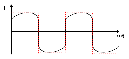

Allora:
se consideriamo un ponte interamente controllato, alimentato da una tensione sinusoidale del tipo:
v=\sqrt{2}V\sin \omega t
la corrente richiamata in rete ha un andamento di questo tipo:
approssimabile ad un onda quadra.
Dobbiamo adesso attraverso l'analisi di Fourier trovare la fondamentale di tale onda per poterla confrontare con l'onda di tensione e poterne ricavare lo sfasamento.
Per fare questo trasliamo l'onda quadra di corrente che risulta evidentemente antisimmetrica rispetto all'origine e ricaviamo questa forma d'onda:
fin qui bene?

ricondotti all'onda quadra possiamo effettuare lo sviluppo in serie di Fourier.
la forma d'onda traslata si trova in un sistema di riferimento che è legato al primo dalla relazione:
\omega t \, \prime = \omega t - \alpha
In questo nuovo sistema lo sviluppo di Fourier (che non ti dimostro altrimenti facciamo notte) risulta essere:
{i(t) \prime }=\sum_{k=1}^{\infty }\frac {4I}{k\pi }\sin ({k\omega t \prime})\; \; \; \; \; \; \; \; \forall k\in \mathbb{N}\; \text{dispari}
e ricordandoci la relazione tra i due sistemi di riferimento:
i(t)=\sum_{k=1}^{\infty }\frac {4I}{k\pi }\sin (k\omega t-k\alpha )\; \; \; \; \; \; \; \; \forall k\in \mathbb{N}\; \text{dispari}
o in alternativa:
i(t)=\frac {4I}{\pi }\sum_{k=1}^{\infty }\frac{\sin (k\omega t-k\alpha )}{k}\; \; \; \; \; \; \; \; \forall k\in \mathbb{N}\; \text{dispari}
se ti soffermi alla prima armonica, artefice prima dello sfasamento tra tensione e corrente ricavi
(ponendo k=1):
i(t)=\frac {4I}{\pi }\sin (\omega t-\alpha )
e se rivedi l'espressione della tensione ti rendi conto che è proprio \alpha a regolare il fattore di potenza del circuito.
