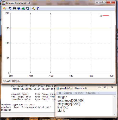

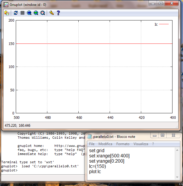

[8] Re: Dinamo
Messaggioda Foto UtenteRenzoDF » 8 apr 2014, 18:27
D4lF4zZI0 ha scritto:Purtroppo niente :(( mi sono praticamente bloccato
Scusa, ma si tratta solo di tracciare una curva che ti viene data per punti ed una che ti viene data come retta, devi solo prendere carta e penna, tracciare un asse orizzontale con tensioni che vanno da 500 volt a 400 volt e una scala verticale da 0 a 200 ampere e quindi riportare i punti della seconda dinamo, ovvero (500,0), (495,20) ... ecc per poi tracciare (manualmente per cominciare) la curva che approssima detti valori e di seguito, per la prima dinamo, una semplice retta congiungendo il punto (500,0) del funzionamento a vuoto con il punto (425,100) a pieno carico.
Fatto ciò sommi le ordinate di queste due curve e ottieni la corrente totale ... ed infine individui il punto di funzionemento tracciando una retta orizzontale di ordinata 150 ampere.
Se poi sai usare qualche software che ti fa il "lavoro" meglio ancora, ma carta e penna son più che sufficienti, ai miei tempi non c'era altra alternativa. ;-)
Se hai risolto tanti esercizi sulle dinamo, di certo sei abituato a tracciare i grafici delle loro caratteristiche, no?
Edit ... a partire ... da qualcosa del genere

[10] Re: Dinamo
Messaggioda Foto UtenteRenzoDF » 8 apr 2014, 20:23
Per ora non ho il tempo di controllare i tuoi calcoli, ti posto i miei per dare a te il compito del controllo; visto che tu hai usato la spezzata senza interpolare, ho fatto anch'io in questo modo, ovviamente cercando una migliore interpolazione dei dati il tisultato sarebbe stato leggermente diverso, (magari se domani ho tempo provo a farlo)
Il problema della non corrispondenza dei tuoi risultati molto probabilmente deriva dal fatto che le correnti di macchina, essendo legate alla differenza fra due tensioni prossime fra loro sono soggette ad una amplificazione dell'incertezza di calcolo.
