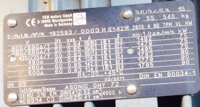

Salve a tutti, è la prima volta che scrivo nel Forum di Electroyou. Spero tanto di trovare i consigli che cerco :ok: . Vi spiego: mi sono trovato in una situazione per me inspiegabile, in un sito di compostaggio avevano un problema con un motore asincrono trifase di potenza 75 kW con avvolgimenti collegati a triangolo. Dai dati di targa ho potuto leggere che la corrente che il motore dovrebbe assorbire con gli avvolgimenti collegati a triangolo è di circa 139A mentre l'assorbimento con gli avvolgimenti collegati a stella dovrebbe essere di 80A.
Ora il problema è questo: il motore di fatto assorbe 100A e si riscalda moltissimo, ma non finisce qui perché a riscaldarsi non è solo il motore, ma anche il variatore di frequenza e l'interruttore da 200/250A regolabile che sono a monte del motore. mi sembra molto strano che un interruttore con una portata di 200/250A si riscaldi al passaggio di una corrente di 100A.
Può essere dovuto ad un sovraccarico meccanico del motore? (non mi spiegherei l'assorbimento minore rispetto ai dati di targa e il surriscaldamento dell'interruttore e del variatore di frequenza)

Posta i dati completi della targa motore. Poi ne parliamo.

StefanoSunda ha scritto:Posta i dati completi della targa motore
ho iserito in allegato la foto dei dati di targa del motore.

Dati di targa del motore in questione
