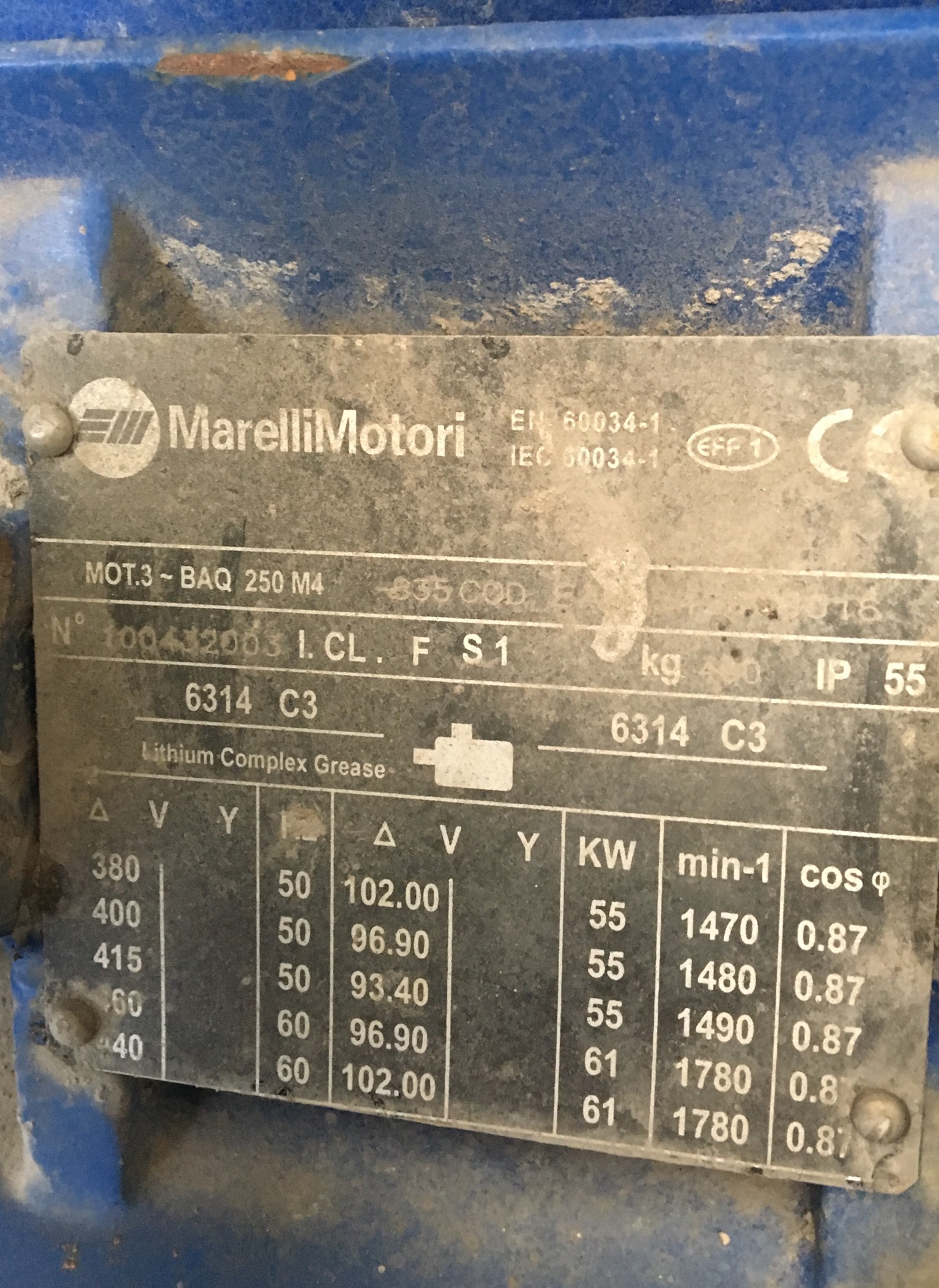

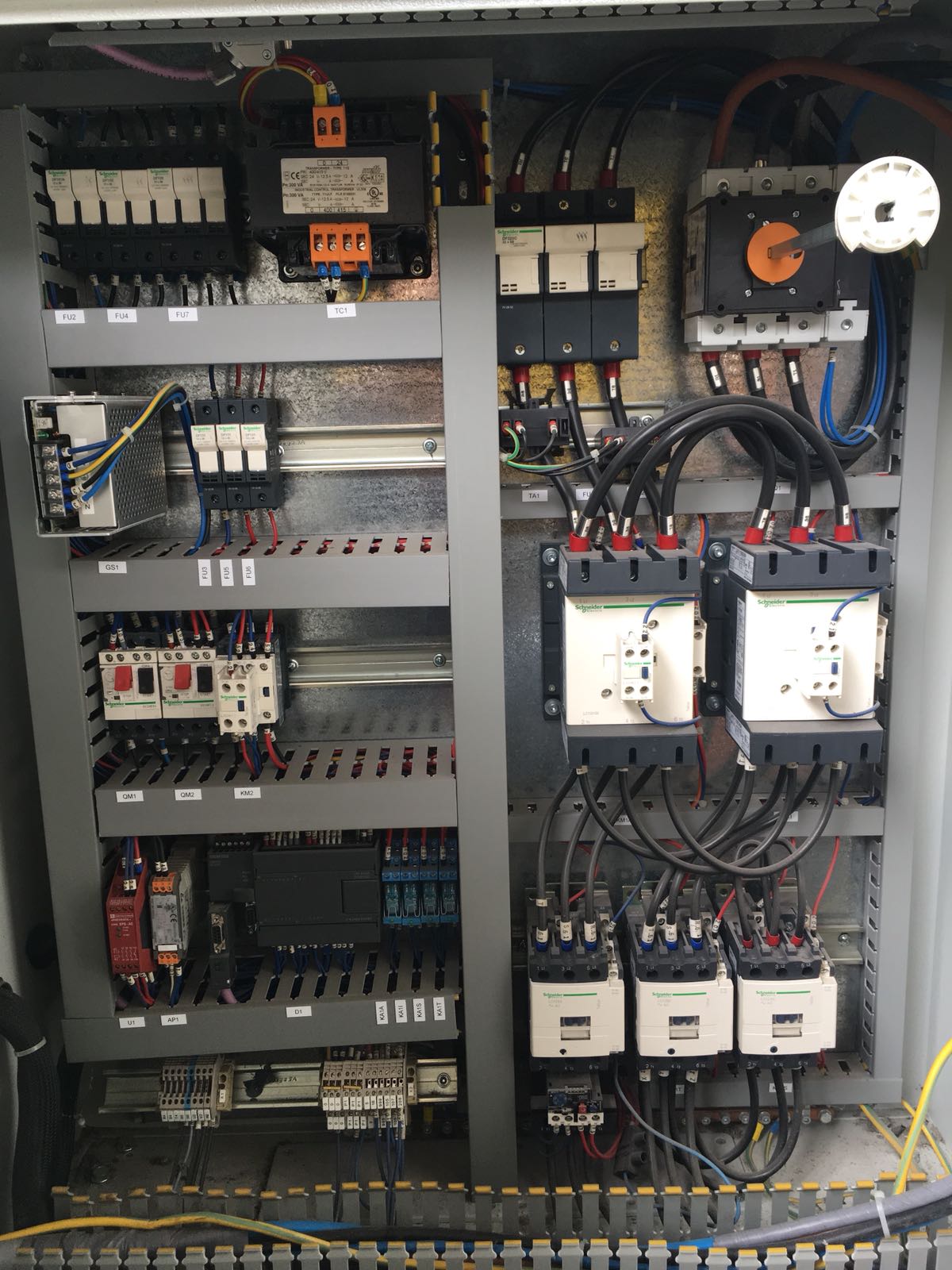

[3] Re: Protezione avviamento stella triangolo
Messaggioda Foto Utentefedegrotta » 31 mar 2018, 10:25
Da targa motore
55 kWkW 400 vV a triangolo cosf 0,87
Il motore aziona un trituratore per materiali plastici con avviamento anche gravoso e tempi di lavoro a regime che possono arrivare anche a 8 ore consecutive.
Il quadro macchina è gestito da plc e il cablaggio mi sembra un normale stella triangolo.

[4] Re: Protezione avviamento stella triangolo
Messaggioda Foto Utentefedegrotta » 31 mar 2018, 10:29
Quadro macchina
0 2 5
Messaggi: 102
Iscritto il: 26 mar 2011, 10:42
[5] Re: Protezione avviamento stella triangolo
Messaggioda Foto Utentefedegrotta » 31 mar 2018, 10:31
Targa motore
0 2 5
Messaggi: 102
[6] Re: Protezione avviamento stella triangolo
Messaggioda Foto Utentemir » 31 mar 2018, 10:47
:-k ..
fedegrotta ha scritto:Dopo 3/4 ore di lavoro hanno spento il motore e dopo la pausa pranzo, all’avviamneto scattava il magnetotermico.
In pratica scatta quando il motore passa da stella a triangolo.....
fedegrotta ha scritto:trituratore per materiali plastici con avviamento anche gravoso..
per questo tipo di avviamenti la protezione termica si trova inserita sul ramo che interessa il collegamento a triangolo e la sua taratura è circa 0,6 volte il valore della corrente nominale .. se hai modo prova a postare lo schema che interessa l'avviamento y/d
[7] Re: Protezione avviamento stella triangolo
Messaggioda Foto Utentefedegrotta » 31 mar 2018, 11:09
errando ho dimensionato la protezione limitandomi a misurare l’assorbimento con Pinza amperometrica, ma calcolando i dati di targa mi risultano 91 A circa invece misurando ne rilevo 37 al massimo perché ??
0 2 5
Messaggi: 102
[8] Re: Protezione avviamento stella triangolo
Messaggioda Foto Utentemir » 31 mar 2018, 11:13
fedegrotta ha scritto:i dati di targa mi risultano 91 A ..
si riferiscono alla connessione a D.
