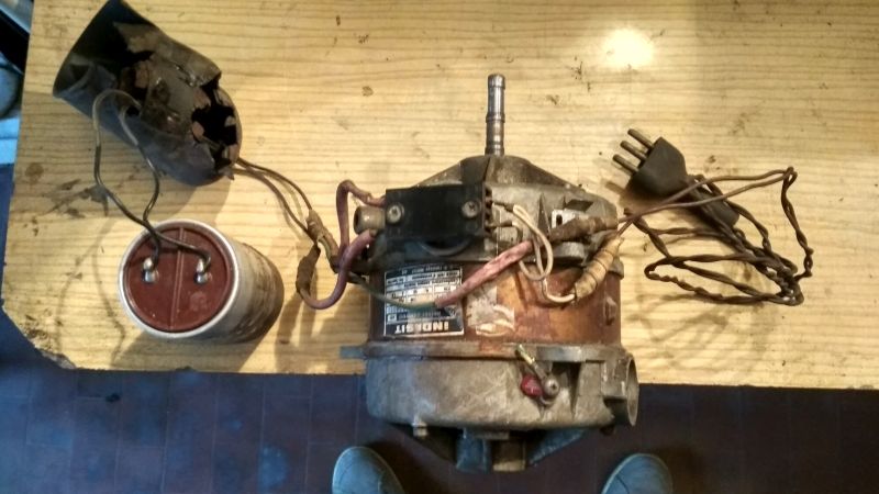

Buongiorno a tutti
Tra le cose vecchie in cantina ho trovato questo motore (presumo di lavatrice…vista la marca Indesit), montato su di un vecchio (mooolto vecchio) trapano a colonna e incuriosito ho provato a collegarlo ad una presa e, nonostante i cavi vecchi, miracolosamente si è avviato senza problemi….
Ora vorrei sistemarlo un po’, cambiare i cavi per poterlo riutilizzare.
A questo punto potrei semplicemente ripetere l’impianto esistente con l’aggiunta (ovviamente) del cavo di messa a terra ma visto che mi piace sapere cosa sto facendo, ho fatto un po’ di ricerche in rete, ho letto e guardato filmati che spiegano abbastanza esaurientemente (per me che non sono un esperto in materia) come funziona una motore di lavatrice con doppio avvolgimento, a due velocità ecc. ecc.
Purtroppo quello che ho trovato e visto parlava di motori con 5 punti di contatto (un terminale comune + due coppie di terminali per bassa ed alta velocità)….a questo punto sono in difficoltà a capire cosa sono i 4 terminali del motore in questione e i vari collegamenti che mi si presentano.
Chiedo a voi se c’è qualche anima buona che mi spiega molto semplicemente i collegamenti di questo motore.

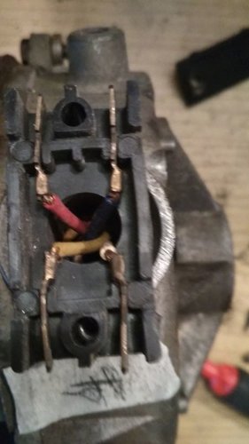

Messaggioda Foto Utentedidacost » 21 ott 2018, 18:56
Aggiungo altre due immagini

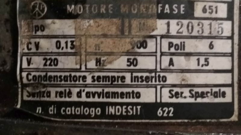

Messaggioda Foto UtenteJAndrea » 21 ott 2018, 22:18
Tra l'altro, vista la targa, non sembrerebbe nemmeno a doppia velocità.Dovrebbe essere un semplice 6 poli, cioè ruotare a circa 950 rpm.
Resta da capire perché 5 fili.

[5] Re: Vecchio motore a induzione
Messaggioda Foto Utenteclaudiocedrone » 21 ott 2018, 22:34
Infatti di "fili" pare ne abbia quattro (l'OP si chiede appunto perché abbia 4 fili mentre quelli di lavatrice che ha visto i rete ne hanno 5... ) e escludo trattarsi di un motore di lavatrice (e la targa parla chiaro, 6 poli e 900 RPM); lo escludo sia perché non è a doppia velocità sia perché nelle lavatrici domestiche datate la centrifuga non arrivava generalmente nemmeno a 300 RPM (del cestello).
Messaggi: 15300
[6] Re: Vecchio motore a induzione
Messaggioda Foto UtenteJAndrea » 21 ott 2018, 22:41
4 fili, che poi due sono insieme, direi siano gli estremi semplicemente dei due avvolgimenti ausiliario e marcia.

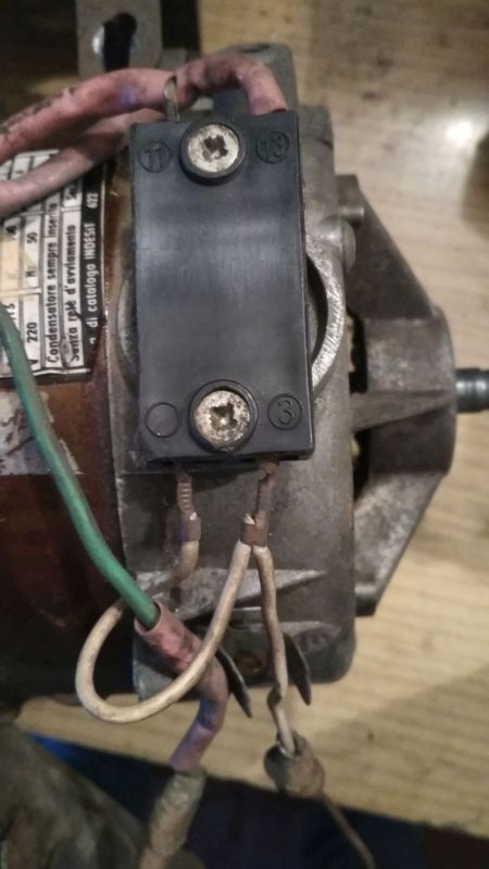

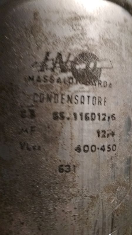

[7] Re: Vecchio motore a induzione
Messaggioda Foto Utentedidacost » 22 ott 2018, 8:39
Innanzi tutto un grazie a tutti….
Quindi se capisco bene…un filo che arriva dalla spina (fase o neutro) da tensione al polo contrassegnato con il n° 3 e poi con un cavallotto al polo senza numero che quindi dovrebbero essere rispettivamente i due capi dei due avvolgimenti…..l’altro filo (fase o neutro) porta alimentazione al polo contrassegnato con il n° 13 (che dovrebbe essere l’altro capo dell’avvolgimento di lavoro) e contemporaneamente alimenta anche al condensatore che, collegato al polo n° 11, da lo spunto all’avvolgimento di avviamento e che di conseguenza il polo n° 11 è l’altro capo dell’avvolgimento di avviamento.
E’ corretto quello che ho scritto oppure sto farneticando?
Se così fosse non ci sarebbe nessuna possibilità di invertire il senso di marcia?

[8] Re: Vecchio motore a induzione
Messaggioda Foto UtenteJAndrea » 22 ott 2018, 8:44
Questo è tipicamente o schema di collegamento dei motori monofase, uguale a quello che già dovresti trovare.
Schematic by Foto UtenteStefanoSunda
viewtopic.php?t=31928
