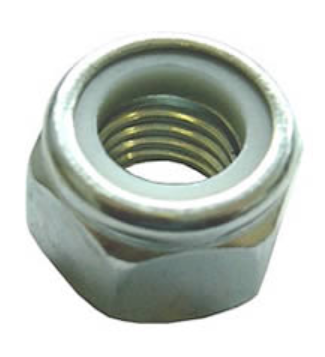

Ciao a tutti.
Vorrei avere delle opinioni sull'opportunità di utilizzare delle rondelle antisvitamento, oltre a quelle normali già presenti nelle scatole, per cablare la scatola dei motori trifase. Non le ho mai utilizzate ma l idea mi è venuta in quanto ho sempre paura di serrare eccessivamente i dadi (generalmente m4), oppure di serrarli troppo poco.

Le rondelle spezzate, le rosette, e altri dispositivi simili per funzionare bene presuppongono una coppia di serraggio piuttosto elevata, che mi sembra eccessiva per i tipi di materiale che utilizzi (scatole di plastica o di alluminio). Se il problema è l'allentamento dei dadi dovuto alle vibrazioni, ritengo siano più adatti i dadi autobloccanti:
Dado autobloccante con inserto in plastica.
Dado autobloccante.png (91.77 KiB) Osservato 4147 volte

Franco012 ha scritto:ritengo siano più adatti i dadi autobloccanti.
C'è da considerare, che i motori asincroni quando lavorano a regime scaldano, ed in alcuni casi anche troppo, un dado autobloccante potrebbe peggiorare il collegamento (sovraccarico per contatto lasco) e di conseguenza la condizione di surriscaldamento/funzionamente, ovviamente quest'ultima è una mia opinione. ;-)
