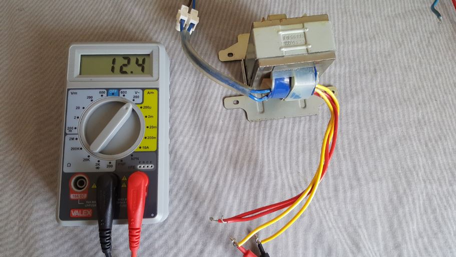

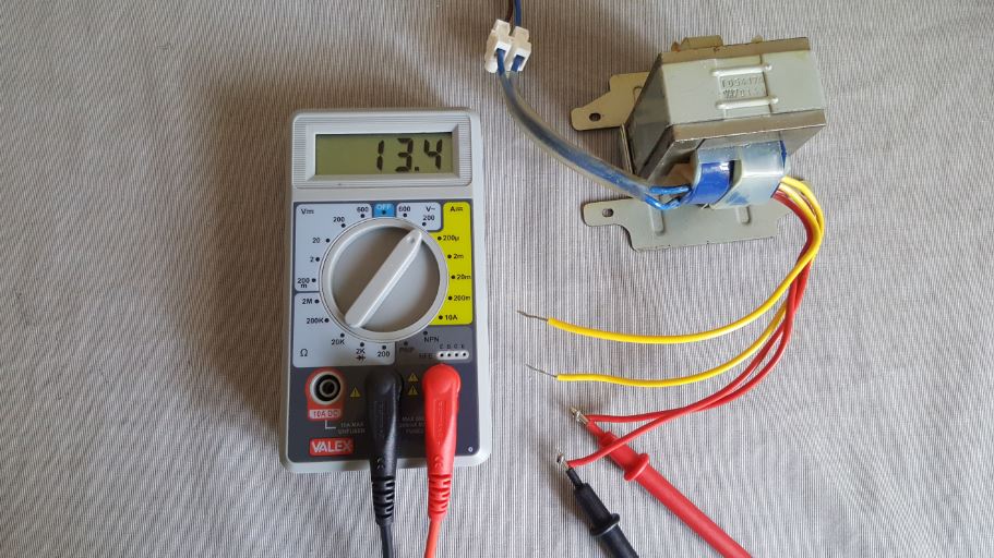

Dopo svariate ricerche su google non sono riuscito a trovare una guida che mi indichi come calcolare o misurare le correnti massime che possono fornire le due uscite di un trasformatore (guarda le due foto in allegato). Mi rivolgo a questo forum nella speranza di trovare una soluzione essendo che mi è indispensabile sapere questi dati perché il trasformatore fa parte del progetto di un alimentatore che voglio costruire da zero.
Lo ripeto perché ci tengo: trasformatore a DUE uscite, non quello ad una sola. Di quest' ultimo ho già letto degli articoli che spiegavano come fare. Il problema, per me, si pone con i trasformatori a due uscite. Quali sono le correnti massime che ogni uscita può erogare?
Ovviamente il trasformatore è sprovvisto di etichetta :ok:
Nelle immagini allegate potete vedere anche le tensioni delle due uscite.
N.B. Tensione d'ingresso: 230 VAC.
Grazie in anticipo per l'impegno.
Tensione della prima uscita
Tensione della seconda uscita
Chi può dirlo con certezza !
Prova a misurare la resistenza dei due secondari. per capire se è all'incirca la stessa.
Oppure carica i due secondari con due lampadine da 12 V 20 W e misura come calano le tensioni a vuoto
e quanto scalda il trasformatore.
A occhio direi che è un trasfo da 60 W 60/12 = 5 A Se uguali, ciascun secondario può erogare 2,5 A
Poi potrei sbagliarmi...
