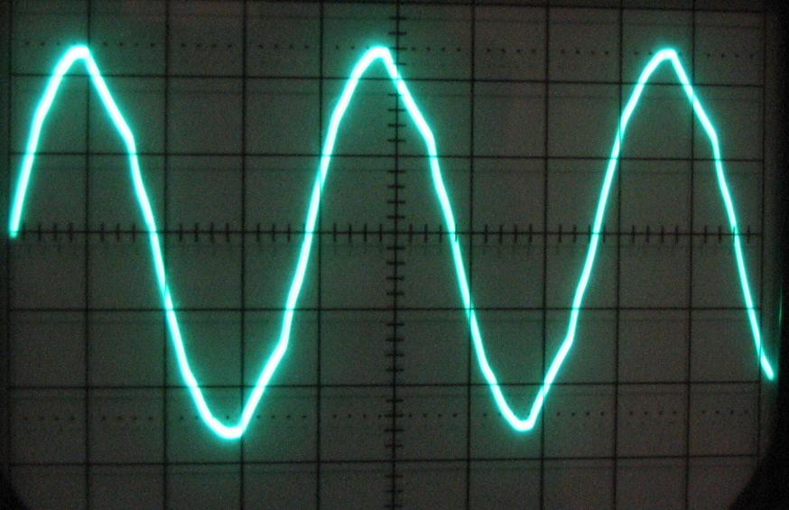

Per casa mia al punto di consegna dell'ENEL non mi sembra male.
Con un oscilloscopio (penso come il tuo) , impostato la manopola dei V/div a 0.5 volt e la base dei tempia 5ms
Prelevando il segnale, tramite una una sonda passiva x 10, da un trasformatore da 380volt ( alimentato ad 220 volt) con un secondario da 18 volt AC.
Ecco il segnale visualizzato sul crt di una rete domestica 230VAC (quello azzurro).

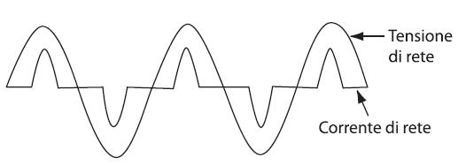

E' vero , per la corrente ci si aspetterebbe qualcosa come questo :
Purtroppo per misurarla devo costruirmi uno shuntino....
Ivan
Ivan

Magari fosse cosi "bella" Ivan !
... io non ho il coraggio di chiedere a qualcuno un rilievo oscilloscopico ... ma si avrebbero delle "brutte sorprese"

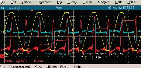

Quando torno lo farò Renzo , e vedrai che se non è dritta la raddirzzerò , con un bel martello.
Questa ti sembra più realistica?
Ivan
Ivan

Ivan_Iamoni ha scritto:Quando torno lo farò Renzo , e vedrai che se non è dritta la raddirzzerò , con un bel martello.
Questa è già più realistica ma ... potrebbe essere, tranquillamente, peggiore
