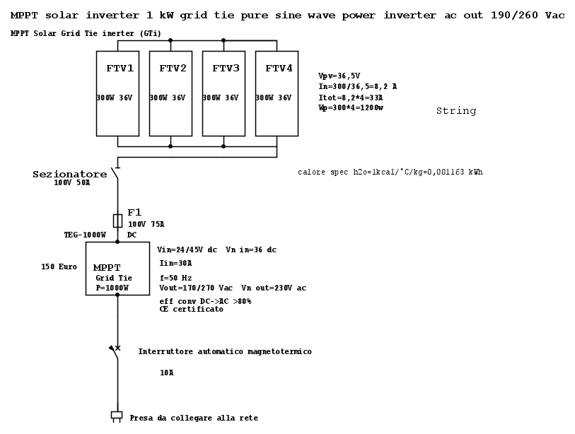

Messaggioda Foto Utenteadert » 10 nov 2021, 1:43
Salve,
provo a darti un piccolo progetto per sfruttare 4 pannelli fotovoltaici 300W 36V da porsi sul portico da collegare alla tua rete ellettria, avrai a disposizione 1000 Wp di picco per tutta la casa, incluso il boiler.
E' un sistema MPPT lato ingresso 36V dc e inverter lato uscita 230V ac seno puro.
MPPT Solar Grid Tie Inverte (GTi) tipo " TEG-1000W DC 24-45 V"
MPPT solar inverter 1000W 1KW 24-45V DC input 36V solar pv Grid Tie Pure sine wave power inverter AC output 190-260V.

Messaggioda Foto UtenteGioArca67 » 10 nov 2021, 9:02
Non va bene!
In serie ad ogni pannello ci deve essere fusibile da 10A per corrente continua.
A che serve F1?
Presa da collegare alla rete???? (Che poi è una spina) #-o [-X :shock:
1000W..... E la certificazione CEI 0-21? Non dico CE (che poi China Export è il massimo sperabile), ma proprio CEI 0-21.
E il differenziale?
Ma hai un minimo di cognizione di causa?
