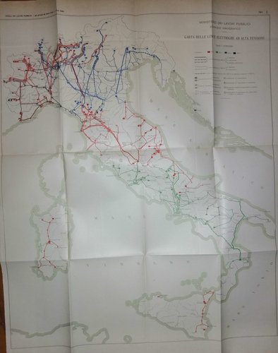

[13] Re: Sitemi di fornitura energia elettrica vari stati
Messaggioda Foto Utentefpalone » 21 lug 2021, 22:31
Riesco solo ora a scrivere due parole, sperando di approfondire domani.
Aggiungo a quanto detto solo che, anche in Europa, ci furono diverse frequenze di esercizio, fino alle definitive interconnessioni.
Anche in Italia, fino al secondo dopoguerra, coesistevano diverse frequenze di rete: 50, 45 e 42 Hz, oltre che alcune reti ferroviarie a 16.67 Hz.

[15] Re: Sitemi di fornitura energia elettrica vari stati
Messaggioda Foto UtenteSediciAmpere » 22 lug 2021, 9:59
Segnalo anche quest'altra vecchia discussione, incentrata in particolare sull'Italia
viewtopic.php?f=3&t=29379&hilit=successo+questi+anni
Aggiungo anche che in Brasile la situazione è più o meno come da noi prima dell'unificazione, varia da una regione all'altra, sia come tensione che come sistema di distribuzione
