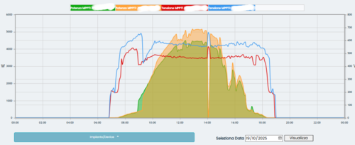

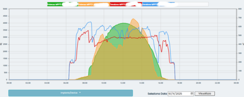

Messaggioda Foto UtenteGioArca67 » 12 nov 2025, 13:42
Perde circa 1,5 - 2 kW per 2 - 3 ore:
Con ombra
Monitoraggio con ombra
Senza ombra
Senza ombra
A grandi linee l'MPPT in questione produce 19 kWh con le ombre, senza produrrebbe circa 24 kWh, circa un 20% di perdite... per un'ombra appena percettibile (la foto mostra più contrasto che ad occhio nudo).
Ai prezzi attuali è circa 1€ al giorno in meno, da fine ottobre ai primi di febbraio; magari dopo sarà un poco di meno visto che i pannelli sono poco inclinati.
Diciamo circa 100€ l'anno.
Servirebbero sui 9-10 ottimizzatori: ovvero circa 600€
Considerato che non recupera tutta l'energia, mettiamo un 50%, servono circa 12 anni per recuperare la spesa.
