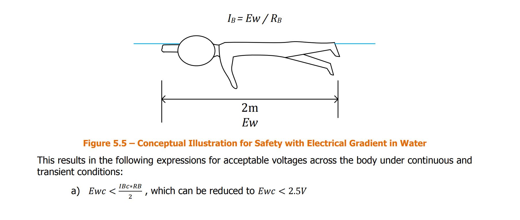

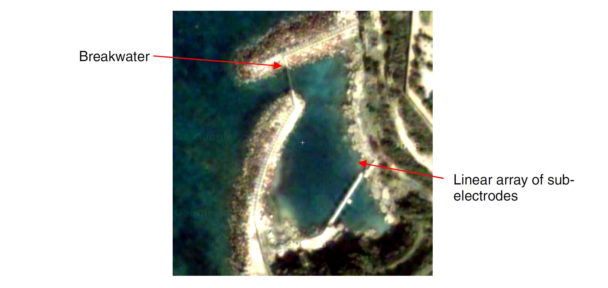

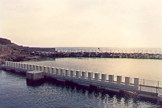

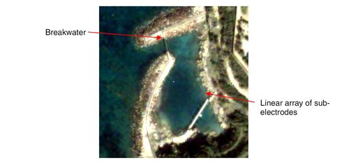

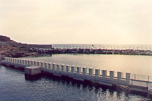

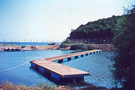

Messaggioda Foto Utentefpalone » 3 feb 2023, 22:50
lelerelele ha scritto:Non si sentirà un certo formicolio a fare il bagno con 1000A in mare? :mrgreen:
il gradiente di potenziale nell'acqua marina dipende dalla densità di corrente.
Spesso l'anodo è realizzato in una piccola baia dove è interdetta la balneazione, proprio per evitare rischi di questo tipo.
Di seguito un paio di foto degli elettrodi anodici degli impianti HVDC in Sardegna e Grecia:
http://www.ingemar.it/upload/prodotti
BrunoValente ha scritto:Sapete come è fatto l'elettrodo che interfaccia il cavo con l'acqua e quali precauzioni prendono per rendere sicura la zona interessata?
Salve Foto UtenteBrunoValente, qui puoi provare una brochure CIGRE sul progetto degli elettrodi e qui un rapporto EPRI sullo stesso argomento.
In generale, è necessario limitare a valori "sicuri" il gradiente di potenziale: al posto della tensione di passo c'è la tensione "di bracciata" :mrgreen:
Se l'elettrodo è installato in profondità il problema non si pone; per elettrodi realizzati vicino la costa e a poca profondità spesso si decide di "segregare" la zona ed impedire l'accesso delle persone.
In corrispondenza dell'anodo si verifica elettrolisi: affinché non sia un problema occorre mantenere bassa la densità di corrente. In questo modo si minimizza anche la formazione di cloro.
