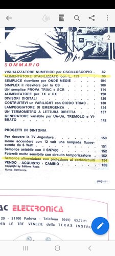

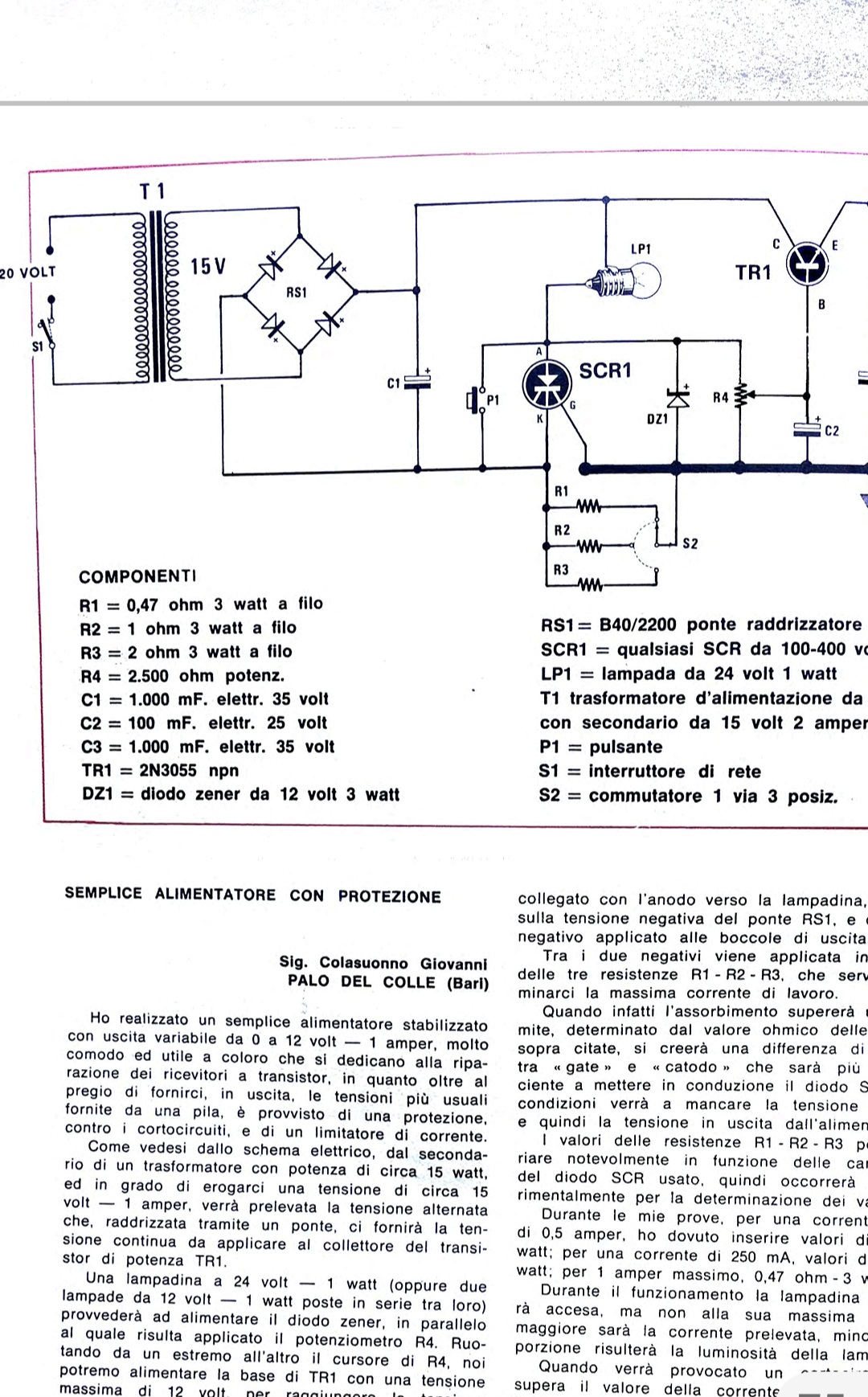

edgar ho scaricato l'uscita di N.E. che hai postato ma ho visto che viene usato un L.123 non LM723,se intendi invece quello più in basso sono andato a pagina 154 e ve ne è uno da soli 1A 12V [-X
ma adesso stavo anche prendendo in considerazione quello dell'edizione di N.E. postato da un altro utente di cui mi sono accorto di avere il libro originale tra quei pochi che ho.. anche perché ho 2 LM317
ma è più "macchinoso"
ps.elfo,va bene anche 30v \_O_/

pino81 ha scritto: ho visto che viene usato un L.123 non LM723
L123, LM123, uA723: sigle diverse per lo stesso componente

Messaggioda Foto UtenteElidur » 12 mar 2023, 16:52
Però in quello schema utilizzano il 723 con il contenitore metallico. Io preferirei la versione con il contenitore plastico, anche per migliore reperibilità dell'integrato e dello zoccolino.

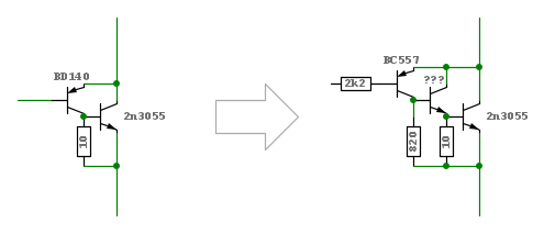

pino81 ha scritto:si ha una caduta di solo 0,1V a carico connesso
Confermo che è ancora tanto, probabilmente ci sono di mezzo i cablaggi e le sezioni dei fili. I due punti esatti tra cui misurare la tensione stabilizzata sono l'uscita del 317 e il terminale a GND del potenziometro. Se si misura tra altri punti, magari con in mezzo conduttori sottili attraversati da alte correnti, è normale che saltino fuori alcuni decimi di volt (poi ci si mette anche la precisione del multimetro).
ci sarebbe un modo per fare il darlington con un più comune npn ? oppure sottodimensionare la corrente da gestire al pnp?
Dipende da quale NPN di media potenza (>1A >40V) ti ritrovi tra gli scarti
...però cominciamo ad avere guadagni di alcune decine di migliaia di volte... non so come si comporta dal punto di vista autooscillazioni ?%

djnz io mi riferivo proprio ad eliminare il pnp e mettere 2 npn
( ovviamente potrei dire un eresia)
