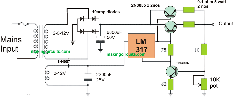

pino81 ha scritto:si ha una caduta di solo 0,1V a carico connesso
Confermo che è ancora tanto, probabilmente ci sono di mezzo i cablaggi e le sezioni dei fili. I due punti esatti tra cui misurare la tensione stabilizzata sono l'uscita del 317 e il terminale a GND del potenziometro. Se si misura tra altri punti, magari con in mezzo conduttori sottili attraversati da alte correnti, è normale che saltino fuori alcuni decimi di volt (poi ci si mette anche la precisione del multimetro).
ci sarebbe un modo per fare il darlington con un più comune npn ? oppure sottodimensionare la corrente da gestire al pnp?
Dipende da quale NPN di media potenza (>1A >40V) ti ritrovi tra gli scarti
...però cominciamo ad avere guadagni di alcune decine di migliaia di volte... non so come si comporta dal punto di vista autooscillazioni ?%

elfo ha scritto:1) L'OP chiede 60 V 5 A
pino81 ha scritto:ps.elfo,va bene anche 30v \_O_/
Abbiamo avuto il permesso di dimezzare la tensione di uscita :ok:
2) Nuova Elettronica propone 30 V 2 A
Se l'OP non frigge prima tutti i 2N3055 qualche rinforzino possiamo metterlo
Sarebbe conveniente utilizzare componenti piu adatti es. Mosfet che hanno una SOA migliore e NON soffrono del secondo breackdown - l'OP preferisce utilizzare componenti gia' in suo possesso.
Idem per LM317, nato zoppo per un'applicazione del genere
Elidur ha scritto:Però in quello schema utilizzano il 723 con il contenitore metallico.
In quel tempo... :mrgreen: andava per la maggiore ma non ci vuole poi molto a passare al DIP, tanto il c.s. è da rifare in ogni caso.

[84] Re: consiglio su autocostruzione alimentatore regolabile in
Messaggioda Foto Utentestandardoil » 12 mar 2023, 17:31
mia personale opinione, non tento nemmeno di "venderla", prendetela così com'è
questo progetto è nato storto:
troppe richieste per un hardware inadeguato e oltretutto di recupero/fondo di magazzino
purtroppo quando si vogliono fare le frittate le uova bisogna romperle, ma ancora di più bisogna "averle"
fin dal trasformatore al primo post è evidente che l'apparecchio non andrà mai, il trasformatore è da 75VA, sono richiesti 5A a 60 volt, nessun alimentatore, nemmeno a commutazione, farà il miracolo di far saltare fuori gli oltre 200 Watt mancanti, non importa quante volte si riavvolga il trasformatore, il ferro quello rimane...
passando poi per uno schema che ha di "buono" solo il fatto di usare "quello che c'è nel cassetto", poco importa se non stabilizza o rischia di bruciare il transitor (più che rischio è una certezza)
continuare poi a "tacconare" non funziona più di tanto
se io fossi (non lo sono) un "bravo cuoco" riuscirei a rimediare qualcosa di commestibile praticamente da ogni cucina, non importa quanto "antidiluviani" siano gli strumenti e quanto "povera" sia la dispensa
ma se non fossi un bravo cuoco dovrei "assolutamente" seguire una "strada" conosciuta e fare tutto quello che la ricetta prescrive, perché non avrei le conoscenze per sostituire il burro con del grasso di palma, oppure usare la maizena per "addensare" una crema o capire se posso o non posso allungare col latte una sostanza troppo densa, o cose del genere...
pretendere di "riconfigurare" continuamente uno schema già inadatto per compensare le mancanze di conoscenze e materiali porterà solo al fallimento, mi dispiace ma è la dura realtà che viene dalla "sofferta esperienza", esperienza mia in particolare, che tanti anni fa ho proprio fatto lo stesso errore
in ditta mi avevano regalato un mezzo cassetto di componenti obsoleti e io ne ho ricavato tanto fumo e perdite di tempo, perché non sapevo "colmare" le mancanze dell'hardware con le mie (inesistenti) competenze tecniche
io consiglio fortemente allo OP di fermarsi e ripensare a quello che veramente vuole fare, partendo magari dal poco per espanderlo dopo
LM317 è un buon punto di partenza, nulla vieta di prenderci la mano e poi sperimentare aggiunte successive, quando se ne presenta l'occasione, la necessità e la disponibilità di materiali

[90] Re: consiglio su autocostruzione alimentatore regolabile in
Messaggioda Foto Utentepino81 » 12 mar 2023, 21:23
ragazzi ho trovato questo altro circuito secondo cui dovrebbe far lavorare i transistor di potenza sempre quasi alla saturazione grazie al transistor in basso sull'adjust , mi chiedevo se fosse possibile andare oltre i 12 volt ,inoltre è realmente stabile o si avrà comunque la caduta di 0,7v o più..? è quanto meno superiore all 'onnipresente circuito di inizio...?
perdonate la mia inesperienza
