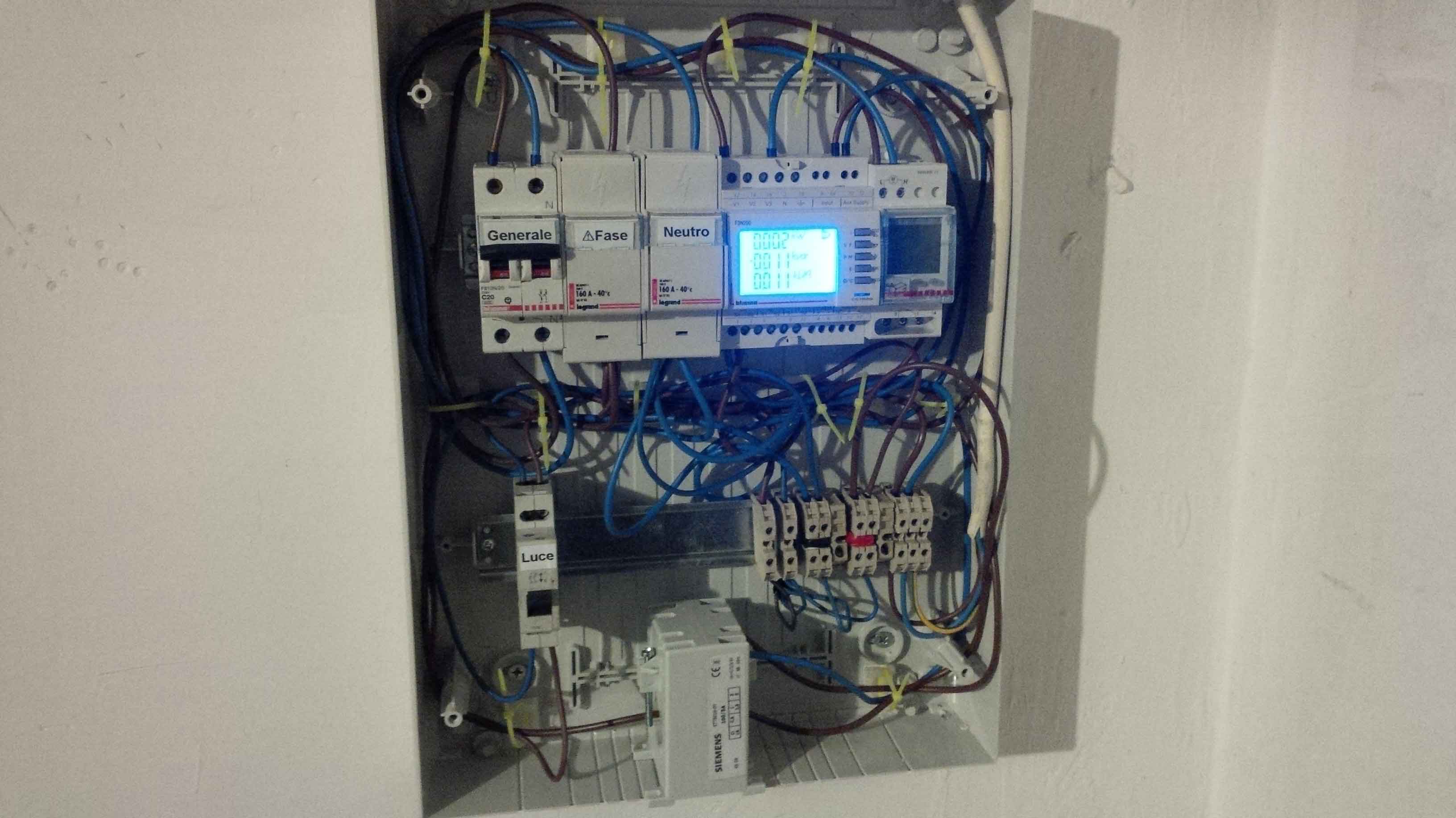

Salve a tutti,
di recente ho messo in funzione un piccolo analizzatore di rete su un quadro che utilizzerò per gestire un'autoclave. Lo strumento misura un valore negativo di kvar. Può essere normale, o ce qualche problema sulla rete?
Grazie a tutti

ilferdy ha scritto:un piccolo analizzatore di rete su un quadro
modello-marca ?

ho provato a cercare in rete il manuale di installazione dello strumento senza esito, per vedere la sequenza dei collegamenti (TA) credo sia da verificare.

Il TA è collegato agli ingressi s1 ed s2, cosi come è indicato sul manuale

mi riferivo alla posizione di installazione del TA, che se non erro dovrebbe andare a monte del carico (o eventuali condensatori di rifasamento), sul manuale è specificata la posizione di installazione ?

Visto che dici di usarlo "come monofase" mica avrai realizzato un quadretto con presa /spina invertendo fase e neutro?

Hai provato anche a girare l'ingresso e l'uscita del T.A.?

No, da questo punto di vista ho fatto le cose in modo corretto.

Come fai a dirlo? Che carico alimenti?
