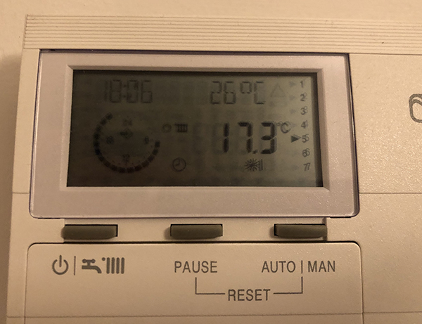

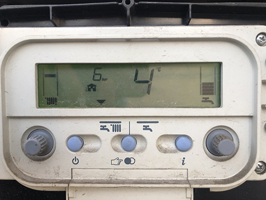

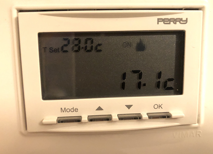

Ho provato ma niente, sembra che ci sia un indice impostato che ferma il bruciatore quando raggiunge 8/10 gradi, ma non trovo dove intervenire...
Termostato
Centralina
Caldaia
Foto Utentebruniko
Messaggi: 5

[6] Re: impostazioni temperatura caldaia
Messaggioda Foto Utentealev » 3 dic 2021, 18:30
Anche io ho un termostato Perry e non è molto facile da configurare oppure modificare
Sul sito Perry
https://www.perry.it/it/prodotti/termostati.aspx
ci sono diversi modelli, armati di pazienza e cerca il manuale del tuo, sono quasi certo che c'è scritto qualcosa a proposito del tuo problema

Messaggioda Foto Utentenicsergio » 3 dic 2021, 18:32
Io dalle immagini non capisco bene, sei sicuro che la modalità della caldaia non sia rimasta su "estate", lasciando abilitata solo la produzione di acqua calda e non il riscaldamento?
Il termostato ambiente visualizzato sembra essere su ON.

[8] Re: impostazioni temperatura caldaia
Messaggioda Foto Utentebruniko » 3 dic 2021, 19:01
nicsergio ha scritto:Io dalle immagini non capisco bene, sei sicuro che la modalità della caldaia non sia rimasta su "estate", lasciando abilitata solo la produzione di acqua calda e non il riscaldamento?
Ho controllato sul manuale, dalla centralina si passa alla modalità INVERNO, quando compare l'iconcina asterisco (che poi è il programma impostato). Il termostato è su ON, infatti l'acqua nei tubi a pavimento gira, però ad una temperatura molto bassa...
