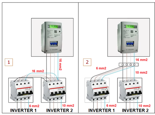

Ma da un punto di visto prettamente installativo, se fase e neutro in uscita dall'inverter esistente sono da 6mm2 e sono collegati al contatore di produzione, nel momento in cui devo collegare fase e neutro in uscita dal nuovo inverter e questi hanno una sezione di 10 mm2, devo utilizzare un morsettiera di distribuzione in cui far confluire le due diverse fasi e i due neutri in modo tale che ai morsetti del contatore si attestino, rispettando la CEI 0-21, una sola fase e un solo neutro?

Messaggioda Foto UtenteDanielex » 6 dic 2024, 14:03
Ma no...
In questo caso la logica vuole che si installino i DDG a monte del contatore di produzione (lato inverter), fai il parallelo sugli interruttori o con una morsettiera e poi vai al contatore.

Messaggioda Foto UtenteBlaster » 8 dic 2024, 11:11
Danielex ha scritto:Ma no...
Si in pratica è quello che intendevo io. Per evitare equivoci ho fatto un semplice schema a blocchi delle due opzioni di cablaggio in cui rappresento i DDG a protezione dei due inverter (nuovo e ed esistente) con le relative sezione dei cavi.
Ci siamo?
