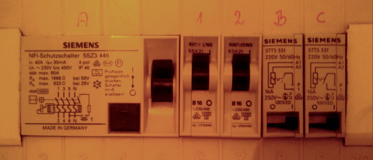

non ti preoccupare per le domande, anzi..
ho tre interruttori monofase da 16A
a monte ho una cosa che devo fotografare, non ricordo.. povero me.
ti faccio avere la foto appena possibile. (non abito ancora dentro)..
e' un trifase con 230v tra ognuna fase e neutro. 400v tra fasi.
hanno questo standard in Germania.. ah a proposito, abito la..
sarebbe fatto per collegarci il forno con piastra (trifase), il casino e' che il mio forno e la mia piastra sono monofase, e non sono nello stesso elettrodomestico..
spero di non seccarti troppo.. grazie.

vito3 ha scritto: ... a monte ho una cosa che devo fotografare, non ricordo.. povero me.
In questo caso allora va benissimo il collegare i due elettrodomestici sue due interruttori.
Fammi sapere che cosa c'è a monte dei tre interruttori, a questo punto sarà un interruttore trifase con una corrente nominale uguale o superiore a 16 A.
Quant'è il contratto per la tua fornitura ??
