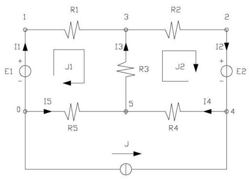

Ciao. Volevo chiedere come faccio a postare un circuito e quindi una nuova discussione nel forum, Mi sono appena iscritta e nn so farlo. Grazie mille. Il circuito in questione è questo e volevo sapere se, usando il metodo delle maglie, che fine fa la maglia col solo generatore in basso. Grazie mille :-)

Mi accingo ora a iniziare a studiare elettrotecnica ed avendo avuto un prof che spiega malissimo sono in notevoli difficoltà quindi, se qualcuno esperto e di buon cuore di voi può risolvermi questo circuito ve ne sarei molto grata! grazie!

Messaggioda Foto UtenteRenzoDF » 12 giu 2012, 18:44
possoparlare ha scritto:... se qualcuno esperto e di buon cuore di voi può risolvermi questo circuito ve ne sarei molto grata!
Risolverlo forse no, ma aiutarti a risolverlo di sicuro! ... io son già pronto ;-)
La maglia in basso si fa a meno di farla, ti bastano le due superiori per ricavarti le correnti di maglia j1 e j2 incognite, che sono solo due, visto che la corrente alla maglia elementare inferiore è nota e pari alla corrente impressa dal generatore di corrente.
Devi sempre ricordare che il metodo di Maxwell (o "alle correnti di maglia") usa solamente il principio di Kirchhoff alle maglie e quindi si applica solo alle maglie dove si puo' scrivere una KVL, e quando c'è un GIC fra i piedi ... "non si passa". ;-)
BTW la prossima volta usa FidoCadJ per lo schema!
[6] Re: Correnti di maglia
Messaggioda Foto Utentepossoparlare » 12 giu 2012, 18:51
Grazie! é più semplice risolverlo con le correnti di maglia o con kirchoff?

[7] Re: Correnti di maglia
Messaggioda Foto UtenteRenzoDF » 12 giu 2012, 18:54
possoparlare ha scritto:Grazie! é più semplice risolverlo con le correnti di maglia o con Kirchhoff?
E' più facile con le correnti di maglia in quanto questo metodo usa solo le KVL mentre Kirchhoff (con 2 "h") usa invece le KVL più le KCL ... e KVL< KVL+KCL.

[9] Re: Correnti di maglia
Messaggioda Foto Utenteildoghy » 12 giu 2012, 19:12
In questi casi io di solito utilizzavo il metodo delle maglie modificato: per le due maglie superiori non ci sono problemi dato che insistono solo generatori di tensione, per la maglia inferiore scriverei la stessa equazione come per le altre due ritenendo nota la corrente di maglia J e incognita la caduta di tensione sul generatore di corrente.
