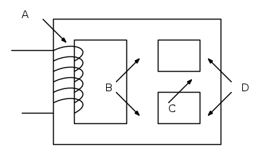

Messaggioda Foto Utentedaymos » 7 lug 2013, 15:12
Ramo A: Colonna + 2 semigioghi
Sa= 100 mm quadrati
la= 30 cm
Ramo B: una semicolonna ( in totale 2 B)
Sb= 25 mm quadrati
lb= 8 cm
Ramo C: un semigiogo
Sc = 50 mm quadrati
lc = 6 cm
Ramo D: una semicolonna + un semigiogo ( in totale due D)
Sd = 40 mm quadrati ld = 15 cm
Permeabilita relativa nucleo = 2000
N= 2500 spire
R= 220 ohm
Alimentata in continua con 12 V
a) calcolare il flusso magnetico in tutti i rami del circuito
b) Stabilire la massima tensione di alimentazione che garantisce che in nessun punto del circuito magnetoco si superi 1.4 Tesla.
Questo è il circuito equivalente:
Calcolo la forza magnetomotrice
F= N \cdot I \rightarrow F= N \cdot {V \over R} = 136 A
Ora usando R ={l \over \mu \cdto S} calcolo le varie riluttanze.
R_a = 1.193 \cdot 10^6 H^{-1}
R_b = 1.273 \cdot 10^6 H^{-1}
R_c = 4.777 \cdot 10^6 H^{-1}
R_d = 1.472 \cdot 10^6 H^{-1}
Adesso trovare il flusso per Ra posso trovare la Riluttanza equivalente. Io l'ho fatto con una trasformazione triangolo stella e viene fuori una serie tediosa di calcoli dove è facile sbagliare. Qualcuno ha un metodo alternativo?
Comunque viene R_{eq} = 2,568 \cdot 10^6 H^{-1}
Adesso posso trovare il flusso per R_a
\phi_a = {F \over R_{eq}} = 52.95 \mu Wb
Adesso non so bene come andare avanti. Posso applicare un "partitore di forza elettromotrice" o un "partitore di flusso" al circuito prima della trasformazione triangolo stella?

[2] Re: Circuito magnetico
Messaggioda Foto UtenteRenzoDF » 7 lug 2013, 15:23
daymos ha scritto:... Qualcuno ha un metodo alternativo?
Si, la simmetria.
[3] Re: Circuito magnetico
Messaggioda Foto Utenteadmin » 7 lug 2013, 15:24
daymos ha scritto:Qualcuno ha un metodo alternativo?
Il flusso in Rc è nullo perché sei di fronte ad un ponte di Wheatstone in equilibrio. Quindi togli Rc e tutto si semplifica

[4] Re: Circuito magnetico
Messaggioda Foto Utentedaymos » 7 lug 2013, 15:32
mmm, non ho capito nessuna delle due risposte..
Cosa vuol dire che è in equilibrio?
Non ho mai sentito parlare della simmetria di un circuito

[5] Re: Circuito magnetico
Messaggioda Foto Utentelillo » 7 lug 2013, 15:33
allora prova a calcolare la tensione magnetica a vuoto che c'è su \Re _c

[6] Re: Circuito magnetico
Messaggioda Foto UtenteRenzoDF » 7 lug 2013, 15:35
daymos ha scritto:... Non ho mai sentito parlare della simmetria di un circuito
Intendevo dire che per la simmetria del problema i punti intermedi delle due colonne B e D non possono che essere equipotenziali.

[8] Re: Circuito magnetico
Messaggioda Foto Utentedaymos » 7 lug 2013, 15:46
ok viene zero. Pero non riesco a "vederlo" senza fare i calcoli.
Se R_b e R_d fossero uguali allora sarebbe ovvio ma cosi...
Forse perche deve essere la meta del valore su entrambi I rami?

[9] Re: Circuito magnetico
Messaggioda Foto Utentelillo » 7 lug 2013, 15:49
non conoscendo il ponte di Wheastone (che sicuramente conoscerai dopo, quindi tanto vale farlo adesso!), puoi sempre risolverlo come ti ho detto in [5]
per semplicità parlo in termini elettrici:
I_b=I\frac{2R _d}{2R _d+2R _b}=I\frac{R _d}{R _d+R _b}
I_d=I\frac{2R _b}{2R _d+2R _b}=I\frac{R _b}{R _d+R _b}
V_b=I\frac{R _dR_b}{R_d+R_b}
V_d=I\frac{R _dR_b}{R _d+R _b}
V=V_d-V_b=0\,\text{V}

[10] Re: Circuito magnetico
Messaggioda Foto UtenteRenzoDF » 7 lug 2013, 15:50
daymos ha scritto:ok viene zero. Pero non riesco a "vederlo" senza fare i calcoli.
Rb ed Rd non devono necessariamente essere uguali, ma il loro punto intermedio si troverà ad un potenziale che sarà sempre intermedio ai potenziali dei due estremi (comuni) dei due rami.
