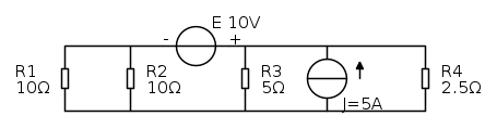

Buon giorno a tutti! Mi servirebbe una spiegazione per un passaggio di un esercizio che non mi è ben chiaro!
il mio circuito è:
https://www.dropbox.com/s/38zgazl4ru4zfdu/Immagine.jpg
applicando Thevenin ho che la \[R_{th}=R_{1}//R_{2}//R_{3}=2.5\Omega\]
mentre per la tensione a vuoto il mio prof risolve in questo modo:
\[E_{0}=E\frac{R_{3}}{R_{3}+\left ( R_{1}//R_{2} \right )}+J\left ( R_{1} //R_{2}//R_{3}\right )\]
Quindi calcola \[E_{0}= V_{3}+V_{j}\]
La mia domanda è perché devo considerare anche la tensione \[V_{3}\] e non solo la tensione \[V_{j}\] nel calcolo di \[E_{0}\]?

in verità ci ho provato ma non sapevo disegnare il resistore in diagonale!

vorrei tanto risponderti....ma se lo facessi verrei sbranato :D
il regolamento del forum impone di fare gli schemi in fidocadj, che è uno strumento semplice e potente.
inoltre...non per risponderti eh, non sia mai :-) ...ma che diavolo sarebbero v3 e vj?

La tensione del resistore R3 e del generatore di corrente!!

per il resto...che differenza vedi fra la tensione su r3 e la tensione sul generatore di corrente? non è che il tuo professore sulla lavagna ha scritto E0 = V3 = Vj e tu hai confuso il secondo uguale con un +?

purtroppo no non ho confuso "=" con un "+". Non è stato fatto alla lavagna, ma è una prova scritta dove è presente anche la soluzione, e per E0 porta quella, volevo sapere perché dato che avrei considerato solo Vj!

posta schema e tutti i conti per bene, perché così come la metti sembra sbagliato e non credo sia possibile.

Ecco qui il circuito:
Scusate, ho letto ora.. Pensavo non lo disegnasse più e quindi ho provato a farlo io.. :(
