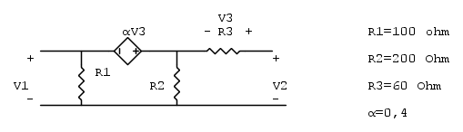

della matrice delle conduttanze. Di solito per calcolare questi elementi inserisco ai morsetti del doppio bipolo due generatori di tensione con valore uno e applico la sovrapposizione degli effetti e mi calcolo i termini della matrice, ma con questo esercizio mi sto trovando in difficoltà, vi allego il circuito qui sotto. Mi potete dare una mano a risolverlo o dei semplici consigli. Doppio bipolo e generatore controllato

Buonasera a tutti,mi sono imbattuta in un esercizio dov'è presente un doppio bipolo e un generatore controllato. L'esercizio in questione chiede di calcolare i termini

Viste le richieste, in questo caso particolare, puoi risolvere rapidamente considerando la sola maglia esterna.

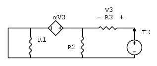

Spengo
Mi vado a calcolare
, ma
quindi
per calcolarmi la corrente che scorre in R3, applico Millman e mi trovo la tensione
che è pari a zero quindi anche la corrente è pari a zero. E quindi

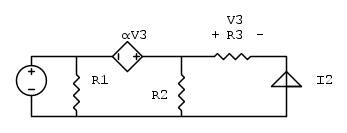

Vado a ridisegnare il circuito spegnendo
per calcolare
che assumendo lo stesso ragionamento di prima si trasforma in
Qui R1 è trascurabile perché in parallelo ad un corto circuito. Applico di nuovo Millman mi trovo
e
quindi
Dove sbaglio ?

Se chiedi consigli e poi non li segui o almeno non tenti di capirli, dillo subito, così ce li risparmiamo.
Ad ogni modo, giusto per chiudere l'intervento, io avrei seguito la seguente strada
e quindi,
ottenendo contemporaneamente le due conduttanze richieste.

Sono curioso di sapere come hai applicato Millman.

In [4] hai cambiato la polarità a
Perché?
.Perché?

La corrente che circola nella resistenza viene dal verso opposto..
