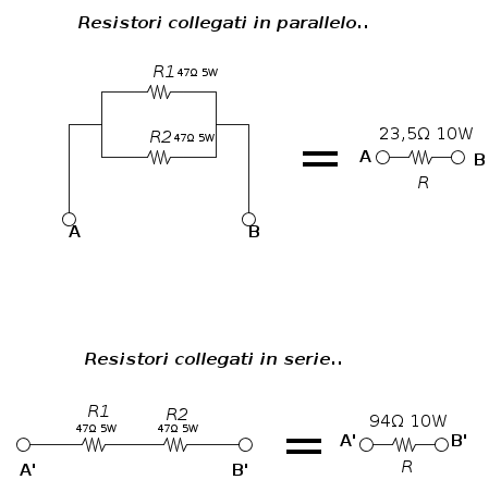

[4] Re: Resistenze di carico
Messaggioda Foto Utentemir » 5 mar 2019, 18:50
nesema ha scritto:ho il bisogno di una resistenza che equivalga alle 2 sopra manzionate..
Come già ti hanno scritto, dipende da come sono collegati i due resistori se in parallelo o in serie, pertanto considerando le due possibilità avresti rispettivamente un resistore equivalente nei due casi pari a ..
nesema ha scritto: solo che a monte c'è un UNICO filo che porta la corrente,
questo non è chiaro, cosa significhi esattamente, pertanto è opportuno che tu sia il più preciso possibile per avere delle risposte/indicazioni corrette.

[6] Re: Resistenze di carico
Messaggioda Foto Utentenesema » 5 mar 2019, 20:10
grazie MIR
credo sia la soluzione resistori collegati in parallelo quella giusta ... (nella mia ignoranza)
