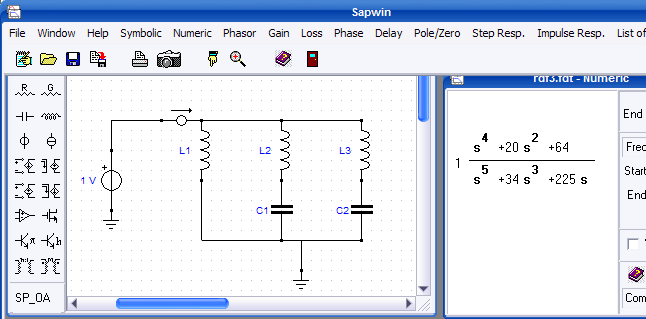

Se ci accontentiamo di una definizione della funzione di trasferimento in senso generale e non solo limitata al caso adimensionale, e quindi consideriamo anche la Z(s) o la Y(s), la Y(s) possiamo sintetizzarla con una rete passiva del seguente modo ...( seconda forma canonica di Foster)

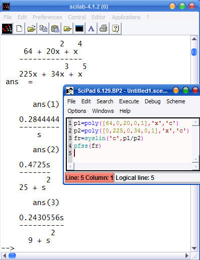

a) inseriamo la TF in Scilab per ottenere uno sviluppo in frazioni parziali (solito scansafatiche :mrgreen: )
e ottenuti i coefficienti usiamo Sapwin per controllare l'ammettenza Y(s)=I(s)/V(s)

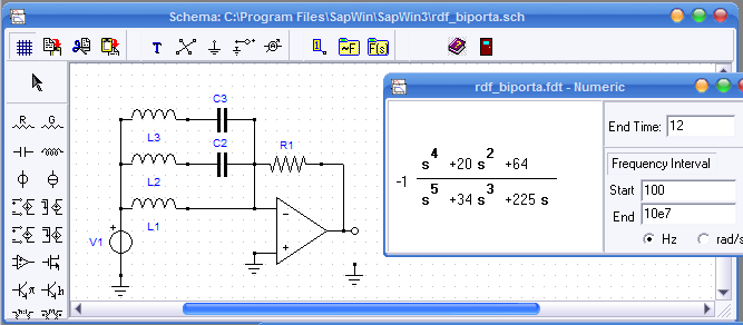

E' chiaro che se possiamo usare un OA, basterà inserire la rete sintetizzata per la Y(s) come segue per avere la fdt voluta
(aggiungendo uno stadio invertente)
ma il riferimento ad una "semplice rete RC" mi sembrava escludere questa possibilità :!:
