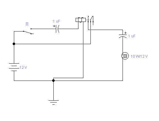

no no, o meglio non proprio..sono 5 file di 4 led ognuna in modo da far si che che ogni led abbia 3 volt.. comunque la parte importante non è questa se mi posso permettere :D avrei bisogno di aiuto sull'altra parte del circuito e su come render possibili le funzioni a me necessarie elencate in una risposta precedente..=) grazie mille davvero per l'interessamento :D

platinumdj ha scritto:il primo condensatore serve per mantener alimentata per una trentina di secondi la bobina del relè
Non prenderle come "bachettate", ma è proprio questo che non torna: ci vorrebbero condensatori spropositati.
E lo stesso discorso vale per le lampade: non è possibile con semplici condensatori tenere alimentati per secondi
carichi del genere (e credo siano anche da escludere soluzioni elettroniche sofisticate e costose!).

Messaggioda Foto UtenteIsidoroKZ » 19 nov 2009, 2:31
g.schgor ha scritto:... ci vorrebbero condensatori spropositati.
Stamattina sono stato in una ditta che fra le altre cose fa dei sistemi di backup a condensatori. 192 condensatori di questo genere, usano sia i 30F che i 100F. Non mi hanno lasciato fotografare il circuito, mi ero portato la macchina fotografica apposta :(
Volendo salire di capacita`, perdendo un pochino sulla tensione massima, anche questi non scherzano.
Invece chi sta scherzando sono io, una soluzione a condensatori la valuterei con cautela, e comunque avendo tutti i dati necessari.

Messaggioda Foto Utentemir » 19 nov 2009, 10:34
dai, platinumdj,il riferimento allo schema non era offensivo,semplicemente ironico;
vediamo ho provato a riprodurre lo schema che hai postato, cercando di interpretare il relè,ovvio che i valori dei condensatori sono puramente inventati, avendo cercato semplicemente di riprodurre le connessioni dei componenti come da te indicato, se ci sono errori, rimedieremo...... :D
Schema riprodotto dal topic 1, i valori dei componenti sono quelli di default del software.
schema topic 1 t.PNG (6.5 KiB) Osservato 2424 volte
RenzoDF, ha scritto:
Chi ha detto "paint" ? ? ?
:mrgreen: :mrgreen: :mrgreen:
:oops: ebbene si l'ho detto io,.......vedi che la barba non la merito continuo a commettere errori :cry:
Un Saluto
a Renzo DF

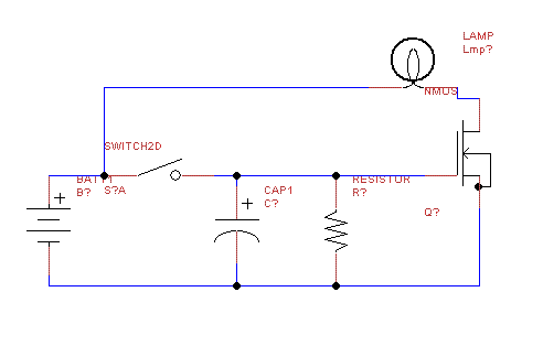

Messaggioda semionda » 19 nov 2009, 11:01
Che ne dite di sostituire il relè con un mosfet?
Non ho fatto prove, ma credo che possa rimanere accesa per qualche minuto, forse l'unica cosa è che si spenga troppo gradualmente...

Messaggioda Foto Utenteplatinumdj » 19 nov 2009, 17:12
scusate l'ignoranza mia che ci tengo a SOTTOLINEARE..ma i simboli non li capisco,potete scrivermi oltre lo schema cosa rappresenta ogni simbolo??? ma i transistor come funzionano?? io ho letto wikipedia ma a livello pratico non ho propriamente capito, cioè se funzionano così come ho capito in un transistor quando passa la corrente permette negli altri due poli il passaggio di corrente da una sorgente con capacità elettrica maggiore fino al circuito.. il condensatore servirebbe davvero grande per mantener aperti i contatti di un relè per trenta secondi mentre invece basterebbe un condensatore medio magari con una resistenza per far si che la corrente del condensatore permetta il passaggio della corrente nel transistor il quale aprirebbe la porta per far alimentare quel relè da una fonte di corrente..questo ammesso che i transistor funzionino come ho capito io.. è così?? il transistor sarebbe una specie di relè a bassissimo consumo detto grezzamente??? AIUTATEMI :D :D :D :D :D :D

Messaggioda Foto Utenteplatinumdj » 19 nov 2009, 17:20
MIR IL TUO SCHEMA è PERFETTAMENTE COME IL MIO =) naturalmente tu l hai fattomolto bene io in maniera schematica e assolutasmente non professionale se così possiam dire =) se usassi per esempio al posto del condensatore un NE 555 in funzione di timer potrei ottenere il risultato che passi corrente per 30 sedcondi ancora dopo che cessa il flusso nel punto in cui nello schema c'è il condensatore???
