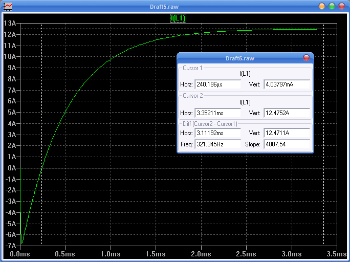

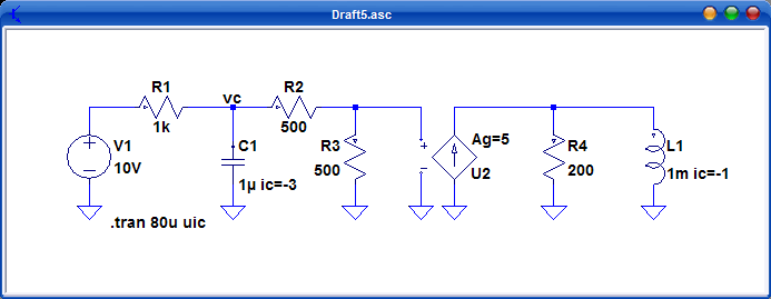

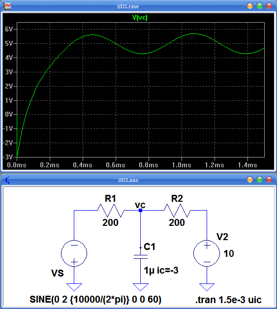

Messaggioda Foto UtenteRenzoDF » 3 set 2010, 23:25
ed ecco l'analisi numerica con LTspice
Il file .asc
UD3.rar
(475 Byte) Scaricato 123 volte

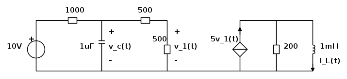

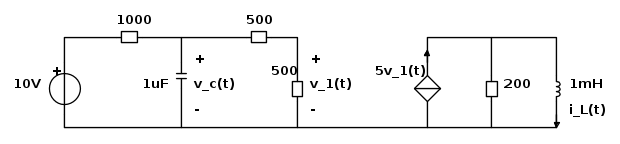

Grazie mille!! Adesso ho capito il procedimento di risoluzione nel caso di circuiti del primo ordine!
Questo stesso esercizio sui transitori ce l'ho anche in un'altra variante, con due elementi tra condensatori e induttori posti così:
i_L(0)=-1A, v_c(0)=-3V, trovare i_L(t)
per il fatto che tra il lato sinistro e destro del circuito non passa corrente è possibile risolverlo con un qualche "trucco" invece che rifarsi alle formule per i circuiti del secondo ordine?
Posso calcolare v_{C}(t) come nell'esercizio precedente, poi calcolare v_1(t) e usarlo per risolvere la parte a destra con un partitore di corrente?

ggbear ha scritto:Posso calcolare v_{C}(t) come nell'esercizio precedente, poi calcolare v_1(t) e usarlo per risolvere la parte a destra con un partitore di corrente?
A sinistra, determinata v_{C}(t) puoi ricavare v_{1}(t)=\frac{v_{C}(t)}{2}, ma attento al partitore di destra :wink:

Considero il condesatore lato aperto e calcolo V_c(\infty) e R_{eq}
V_c(\infty) = \frac{10V}{2} = 5V
R_{eq} = 1000 // (500+500) = 500\Omega
\tau = R_{eq} \cdot C = 5 \cdot 10^{-4}s
V_{c}(t) = [V_c(0) - V_c(\infty)]e^{\frac{-t}{\tau}} + V_c(\infty) = [-3 -5]e^{\frac{-t}{\tau}} + 5 = -8e^{\frac{-t}{\tau}} + 5
V_1(t)=\frac{V_c(t)}{2} = -4e^{\frac{-t}{\tau}} + 2.5
Ora ho l'equazione del generatore controllato, a destra pensavo di applicare Thevenin e poi la KVL così:
Dove R = 200 e V_{th} = V_1(t) \cdot 5 \cdot 200 = -4000e^{\frac{-t}{\tau}} + 2500
KVL:
V_{th} = 200i + L\frac{di}{dt}
Ora questa è una equazione differenziale non omogenea, quindi mi pare di aver capito che si risolve così:
i(t) = i_{libera} + i_{forzata}
risolvo l'omogenea associata
i_{libera} = A_1e^{2\cdot 10^5}
poi dai dati ho che in t=0, i_L = -1
quindi A_1 = -1...
per la risposta forzata ho trovato che deve essere nella forma
A_2te^{\frac{-t}{\tau}}
ora la sostituirei nella KVL..?
ma i calcoli per trovare A_2 diventano discretamente complessi e ho il grosso sospetto di stare sbagliando qualcosa!!

No, non sbagli, il metodo è corretto.
Non occorre poi scomodare Thevenin, a destra si puo' scrivere una KCL
i=i_{L}+\frac{L}{R}\frac{\text{d}i_{L}}{\text{d}t}
dove i è la corrente del generatore comandato.
BTW occhio alla i_{libera} (segno e t) e alla condizione iniziale che deve essere usata su tutta la risposta :wink:

Correggo per quanto riguarda la risposta libera, sarebbe da applicare
i_L = i_{lib} + i__f
i_L = A_1e^{-2\cdot 10^5t} + A_2te^{-2\cdot10^3t}}
quest'ultima in t=0, i_L = -1
A_1 = -1
per trovare A_2 sto rifacendo i calcoli adesso ma non mi si semplifica la t inserendo la risposta forzata nella KCL, ora mi rivedo tutto
direi di no, sarebbe corretto solo per una forzante esponenziale
e^{\lambda t}
quando \lambda sia radice dell'equazione caratteristica dell'omogenea associata!
Nel nostro caso non lo è in quanto le due costanti di tempo sono diverse, e ricorda anche che per t\to \infty la i_{L}(t) non tende a zero, ma bensì a 25/2 ampere! :wink:

Forse mi conviene completare

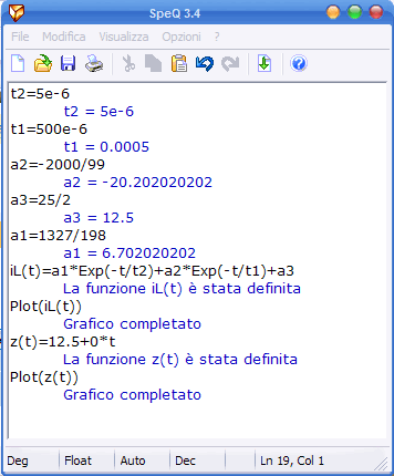

partendo dalla
v_{1}(t)=\frac{v_{C}(t)}{2}=5-4e^{-\frac{t}{\tau _{1}}}
i(t)=5\,v_{1}(t)
\frac{\text{d}i_{L}}{\text{d}t}+\frac{R}{L}i_{L}=\frac{5R}{L}\,v_{1}(t)
\frac{\text{d}i_{L}}{\text{d}t}+\frac{1}{\tau _{2}}i_{L}=\frac{25}{2\tau _{2}}-\frac{20}{\tau _{2}}e^{-\frac{t}{\tau _{1}}}
dette
\begin{align}
  & \tau _{1}=RC=500\,\mu s \\
 & \tau _{2}=\frac{L}{R}=5\,\mu s \\
\end{align}
potremo scivere
\begin{align}
  & i_{lib}=A_{1}e^{-\frac{t}{\tau _{2}}} \\
 & i_{f}=A_{2}e^{-\frac{t}{\tau _{1}}}+A_{3} \\
 & i_{L}(t)=i_{lib}+i_{f}=A_{1}e^{-\frac{t}{\tau _{2}}}+A_{2}e^{-\frac{t}{\tau _{1}}}+A_{3} \\
\end{align}
sostituendo nella non omogenea
-\frac{A_{1}}{\tau _{2}}e^{-\frac{t}{\tau _{2}}}-\frac{A_{2}}{\tau _{1}}e^{-\frac{t}{\tau _{1}}}+\frac{1}{\tau _{2}}\left( A_{1}e^{-\frac{t}{\tau _{2}}}+A_{2}e^{-\frac{t}{\tau _{1}}}+A_{3} \right)=\frac{25}{2\tau _{2}}-\frac{20}{\tau _{2}}e^{-\frac{t}{\tau _{1}}}
e ricavare, usando anche la condizione iniziale sull'induttore
\left\{ \begin{align}
  & -\frac{A_{2}}{\tau _{1}}+\frac{A_{2}}{\tau _{2}}=-\frac{20}{\tau _{2}} \\
 & \frac{A_{3}}{\tau _{2}}=\frac{25}{2\tau _{2}} \\
 & i_{L}(0)=A_{1}+A_{2}+A_{3}=-1 \\
\end{align} \right.
e quindi
  & A_{2}=20\frac{\tau _{1}}{\tau _{2}-\tau _{1}}=-\frac{2000}{99} \\
 & A_{3}=\frac{25}{2} \\
 & A_{1}=\frac{1327}{198} \\
\end{align} \right.
troviamo infine
\begin{align}
  & i_{L}(t)=A_{1}e^{-\frac{t}{\tau _{2}}}+A_{2}e^{-\frac{t}{\tau _{1}}}+A_{3} \\
 & i_{L}(t)=\frac{1327}{198}e^{-2\cdot 10^{5}t}-\frac{2000}{99}e^{-2\cdot 10^{3}t}+\frac{25}{2} \\
\end{align}

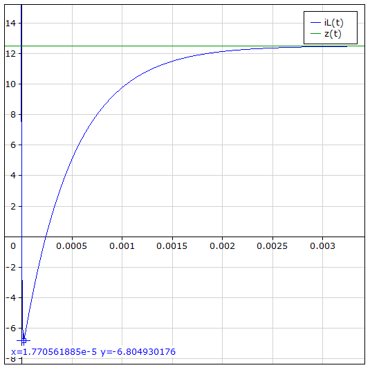

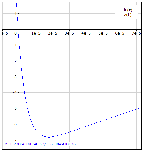

------ plottiamo con Speq ------
e visualizziamo prima espandendo l'evoluzione iniziale
e poi quella finale
particolarizzazioni necessarie a causa della differenza di due ordini di grandezza fra le costanti di tempo !

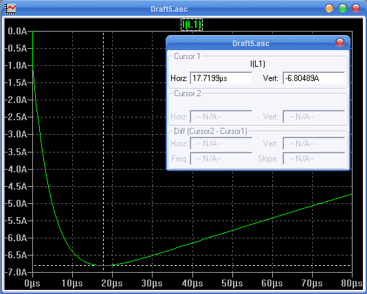

... piu' tardi provo a verificare con LTspice :wink:
[19] Re: Aiuto esercizio
Messaggioda Foto UtenteRenzoDF » 7 set 2010, 15:23
Here you are
sembra tutto OK !

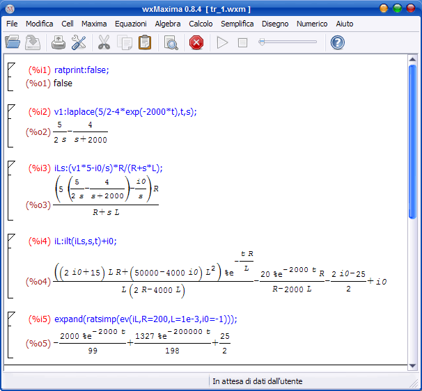

[20] Re: Aiuto esercizio
Messaggioda Foto UtenteRenzoDF » 7 set 2010, 22:21
Tanto per finire, "simbolicamente"
(e per far "tener duro" a Layer sull'installazione sotto Win7)
risolviamo con wxMaxima :D
